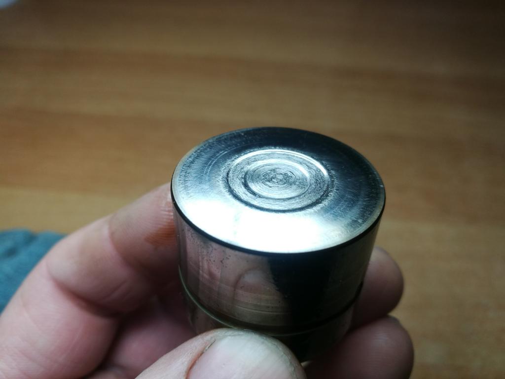

Дмитрий 46 писал(а):Боляча даных авто. Подвисание клапанов изза нагара. Есть предписание на замену клапанов с ментшим диаметром шейки. Снимайте голову.
Сняли,там короче комбо... Клапана подвисшие,ремень на впуске об@бан на один зуб,большие задиры на валах и постели,компенсы на впуске с выработкой.
в низу мотора скорей всего не легче...
