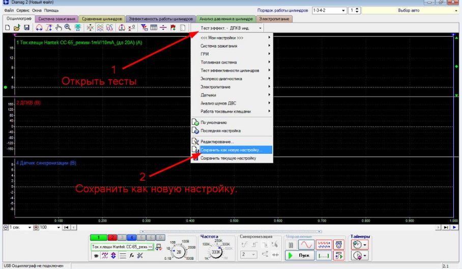

Что бы работать токовыми клещами с уже имеющимися тестами, из списка выбираем нужный тест (пусть это будет тест ЭРЦ) и дальше как описано выше активируем нажатием на кнопку один из свободных каналов осциллографа, после с ново нажимаем на кнопку открытия списка - Типы данных и в меню (двойным нажатием) выбираем созданную нами настройку для токовых клещей - Ток.клещи Hantek CC-65_режим-1mV/10mA_(до 20А).
Так же можем сохранить этот дополненный тест через вкладку - Сохранить как новую настройку (по ранее описанной схеме).
Как вариант добавить дополнительный канал с настройками токовых клещей к уже имеющимся тестам можно без применения настроек из списка - Типы данных, просто в ручную прописать настройки на активированном дополнительном канале теста, как показал на скриншоте с тестом - Первичка COP, этот тест при необходимости так же можно сохранить через вкладку - Сохранить как новую настройку.
Помимо описанных вариантов внесения и сохранения настроек, ещё есть возможность передать файл отдельного теста от пользователя к пользователю но алгоритм действий для прописывания отдельного файла может кому то показаться совсем не простым в сравнении с полной заменой папки CONFIG которая содержит в себе пакет настроек всех тестов.
Так же есть возможность обмена файлом содержащем в себе настройки из списка - Типы данных, но в этом случаи возможно передача только всех настроек "пакетом" что не всегда нужно. Например в моём файле Типы данных прописаны настройки под Датчик Давления в которых внесены данные моих удлинителей, или настройки под свой самодельный Датчик Синхронизации и другие подобных нестандартные настройки.
