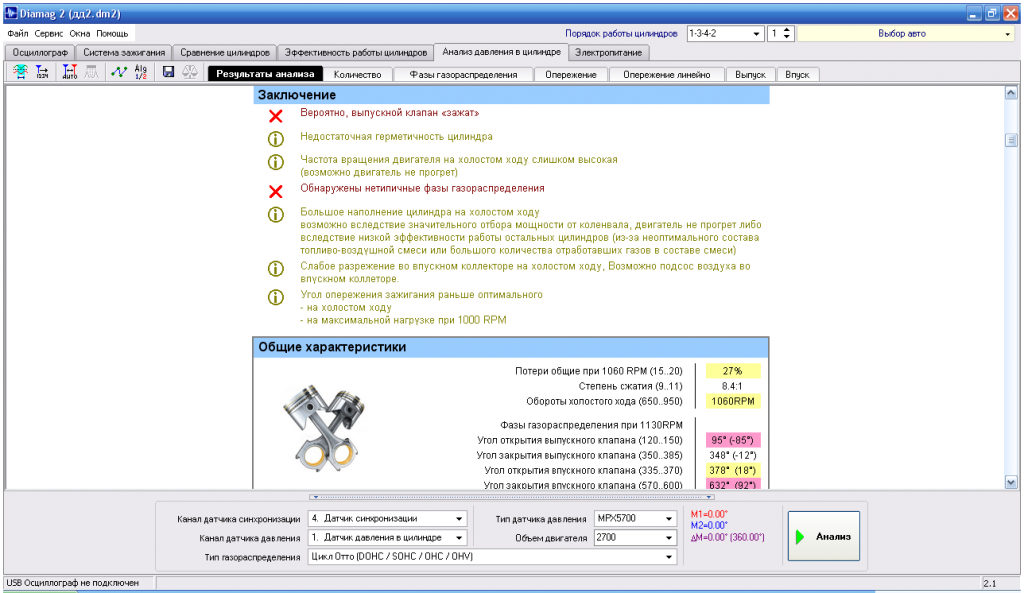

Сообщение Р-Дизель » 05 апр 2020, 04:20
Ну ..... нужно анализ включить и посмотреть рекомендации Диамага.........
Что там где зажато...........

Re: Газель 4216 неровный ХХ
Сообщение Р-Дизель » 05 апр 2020, 07:41
Мне файл не нужен.
В том что есть все видно. Смотри анализ ДД..............
Сообщения: 477

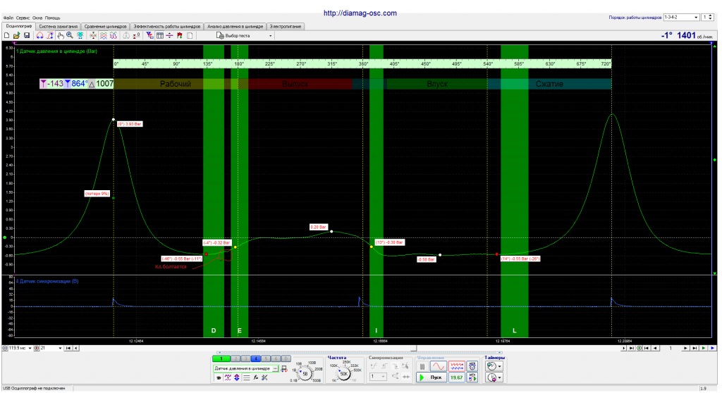

Сообщение Wasek Shirobokov » 05 апр 2020, 07:56
Р-Дизель писал(а):Мне файл не нужен.
Для меня диаграмма фаз не понятна , как будто распредвал с не правильными кулачками установлен :shock: , или гидрокомпенсаторы проседают, тогда будет не симметрично. Скажите вашу версию.
Сообщение Wasek Shirobokov » 05 апр 2020, 08:01
