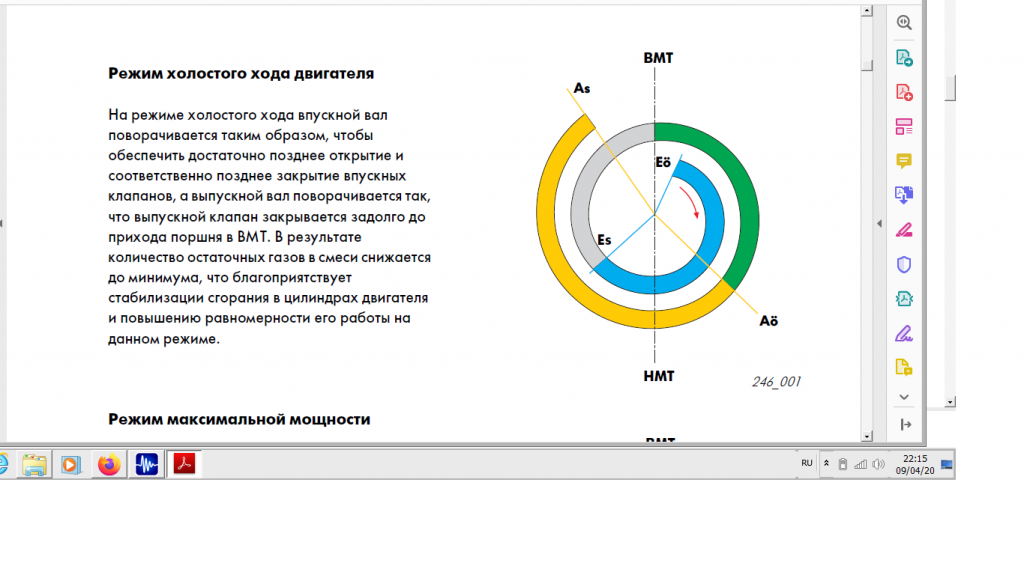

Сообщение Backer » 21 апр 2020, 23:13
Нашел ssp как работает фазовращатель. Более менее понятно стало, а вот диаграмма не сходится с моей. Вроде как выпуск поздноват?
