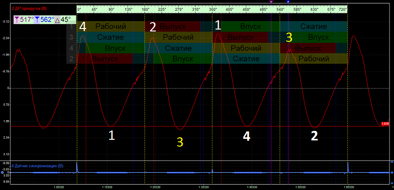

Larry74 писал(а):если я доберусь до правды .
"...истина едина, а правда у каждого своя..." :)
На прокрутке видно, что фазы открытия/закрытия клапанов в одном из цилиндров существенно отличаются.
Может гидрик перепускает масло, не держит.
Возможно на работающем моторе он наполнится и не будет это сказываться абсолютно ниакаким образом.
Правда, на ХХ тоже чуть "вершинки" (по терминологии автора) плавают.
Так гласит теория: плавают "вершинки" - моменты открытия клапанов, плавают "низы" - потеря компрессии,
и это в большинстве случаев сходится.
С уважением, Алексей.

Подведем итог. ДР, с большой вероятностью укажет на проблемный цилиндр только в режиме прокрутки стартером. Но, на ДВС без гидрокомпенсаторов. Т.к. на прокрутке, недостаточно давления масла для наполнения ГК. Диагностика по ДР на холостом ходу, применима в большей степени, для простых 4-х цилиндровых двигателей с двумя клапанами на цилиндр. В других случаях, существенное влияние на осциллограмму ДР оказывает состояние форсунок, конструкция впускного коллектора и т. д.

По осциллограмме ДР на ХХ всё сходится, потерь нет, поэтому и по компрессии, и по пневмотесту нет замечаний.
На прокрутки верхние пики показывают "момент" закрытия выпускных клапанов, на потери в цилиндрах указывают нижние "впадины".
Если компенсатор не держит масло, в связи с этим выпускной клапан закрывается раньше, время перекрытие клапанов в 3-цилиндре сокращается, и это отражается на осциллограмме в виде изменения направления графика. То есть, прекращается потеря вакуума через выпускной клапан и так как поршень в цилиндре движется вниз (такт впуска) вакуум постепенно "увеличивается", график идёт вниз.
Тот факт что верхние пик графика 3-го цилиндра ниже, не указывает на потери в цилиндре, на потери указывают нижние "впадины" графика, и в данном случаи потери по 3-му цилиндру отсутствуют, клапана в этом цилиндре герметичны. Сделаю предположение что из за неработающего компенсатора и сокращённого времени перекрытия клапанов 3-й цилиндр "создаёт" немного больший вакуум и по графику получается общий вид нижних впадин с расхождением.
Если методика анализа осциллограмм ДР на Прокрутке более подходит ко всем 4-х цилиндровым моторам, то с методикой анализа осциллограммы ДР на ХХ немного сложней, и для разбора осциллограмм записанных с двигателей имеющих "некоторые" конструктивные особенности системы газораспределения, как и в данном случаи (один распредвал, 16 кл., рокера, компенсаторы, возможно ещё что то) нужны наработки. Такие наработки должны заключаться не просто в накоплении осциллограмм, нужно провести некое "исследование", на мой взгляд для облегчения этой задачи необходимо записать несколько качественных осциллограммы с сигналами - ДД в 1-мцилиндре - ДР(Пьезо) - ДПКВ - ДСинхр-1ц, и если есть ДР MAP-Sensor я бы его также записал одновременно с остальными. Для получения нужных данных, осциллограммы стоит записать в трёх режимах.
1- На холостом ходу (прогретый до рабочей температуры).
2- На прокрутке с отключенными форсунками.
3- На прокрутке с отключенными форсунками и перекрытым доступом воздуха во впуск (закрыть впуск как при проверке дымогенератором), при этом прокрутку желательно делать подольше, чтобы за это время воздух из впускного ресивера был перекачан поршнями в выпуск, при этом во впуске будет создано разряжение.
Полученные данные позволят довольно быстро разобраться в графике ДР, проводя параллели, по графику сигнала с ДД в цилиндре. Сигнал с ДПКВ зачастую позволит более точно выставить линейку при записи осциллограммы на прокрутке. Отмечу что такие осциллограммы не придётся записывать постоянно, так проще только на время наработки опыта, для выявления "ключевых" точек на графиках осциллограмм ДР.
