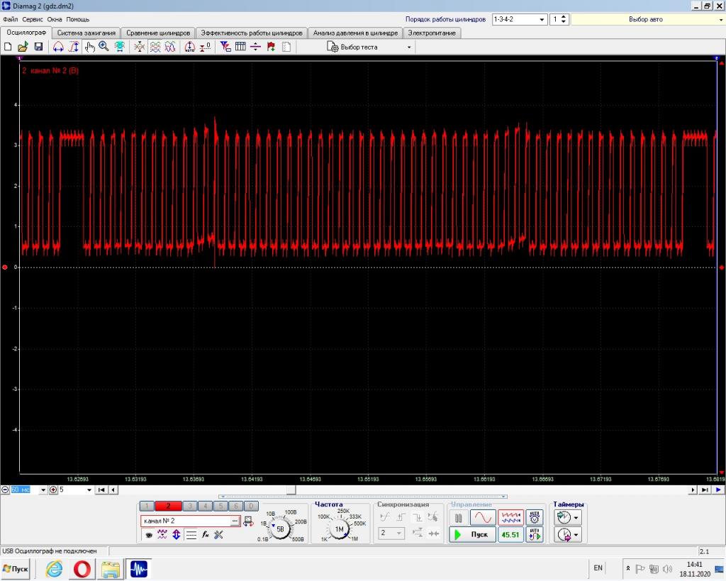

Снял дпкв , посмотрел на задающий диск ,
Интересно , как дпкв может выдавать такую красивую картинку не соответствующую задающему диску .?
Надо менять датчик .

Сообщение Wladimir » 16 ноя 2020, 19:42
Узкие вершинки , широкие провалы . Поэтому и осциллограмма должна быть соответствующая , длинный верх , узкий низ .

Сообщение Wladimir » 18 ноя 2020, 22:51
Объяснять не умею но......
Задающий диск , это условно , и с ним всё в порядке .
А вот датчик , который считывает , выдает не достоверную информацию .
Осциллограмма с новым китайским датчиком , но эбу скушало , и пока заводится и работает .

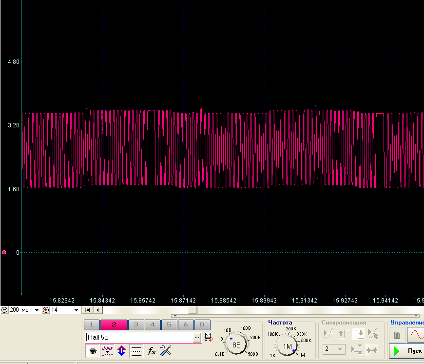

Re: p0335 daewoo gentra 1.5l delphi mt-60
Сообщение Павел3009 » 05 янв 2021, 06:39
А ни у кого не возник вопрос по размаху сигнала? И на осциллке разобранный проблема с контактом... По размаху, смотрим начало и ,например, 30.77сек ( + там же проблема с контактом). Судя по предоставленным осциллам, могу предположить, что дпкв ХОЛЛА. Тогда вопрос кто валит сигнал, размах от 1,6 до 3,55. Явно деффект... :?:
