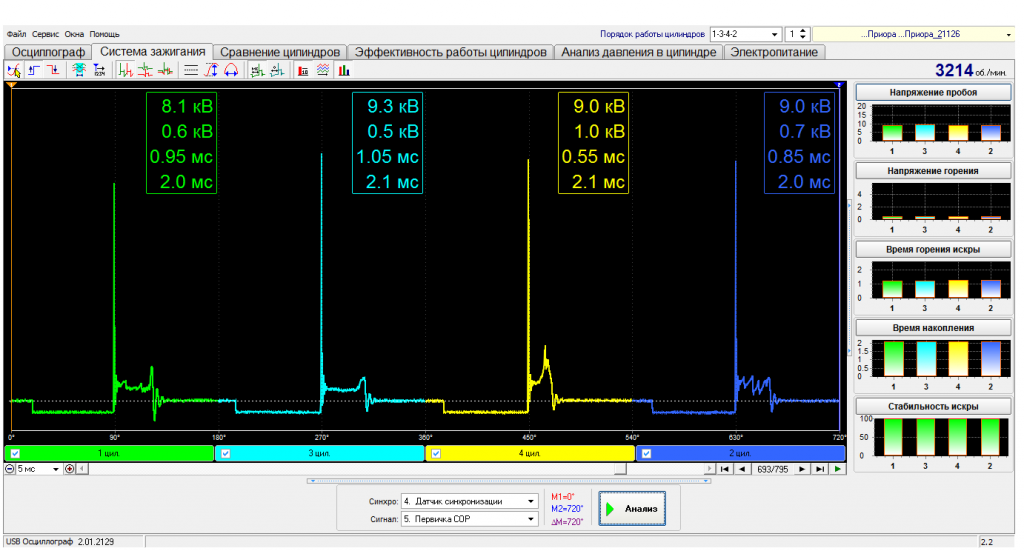

Пробую сделать тест первички. Вот что получается.

Датчики - получил. Конечно же - все сразу красиво и понятно. К стати. Сразу же обратил внимание. Один цилиндр - явно меньше напряжение пробоя (пока объясняю меньшим зазором свечи). А также график "стабильность искры" - явно некрасивый. Буду разбираться.

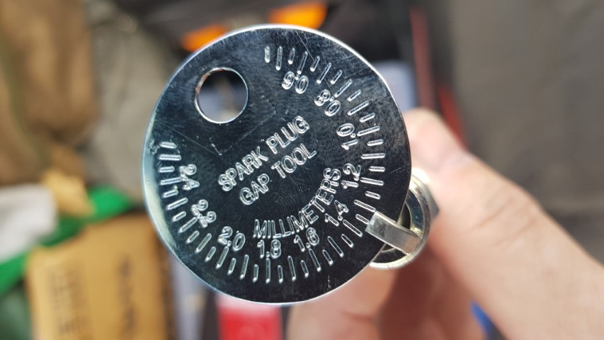

К стати. Буду снимать свечи проверять как соотносится зазор и диагностика. Отпишусь.

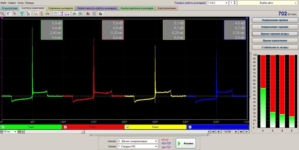

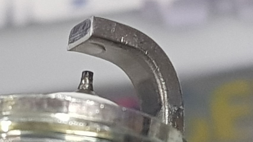

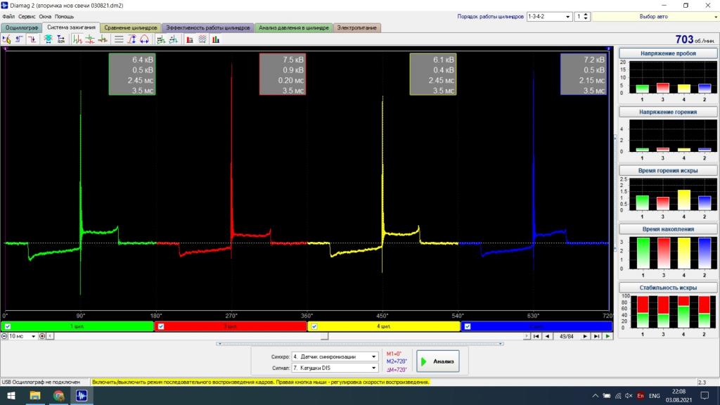

Отчитываюсь. Свечи поменял в любом случае. На одной свече - зазор был на 0.1 мм меньше. Попробовал переставлять свечи... НО. результат как то не просматривался явно. Потом - решил поменять свечи на новые. На них точно заранее проверил зазор - все в норме. И после установки -тестирую. И опять как то плавает. То один цилиндр хуже то другой...
в итоге такое заключение. РОТКИ - клеется на катушку - скотчем. мотор- горячий. скотч держит плохо и датчик немного отстаёт. и показания уплывают. Только когда явно прижал все четыре (растопырив пальцы двух рук - на новых свечах показало все ровно.
делаю вывод. Индуктивными датчиками РОТКИ - смотреть ОЧЕНЬ УДОБНО -но надо сделать какие либо ПРИЖИМЫ чтобы без прослойки скотча - каждый датчик плотно прижимался. Тогда и данные будут верные.
