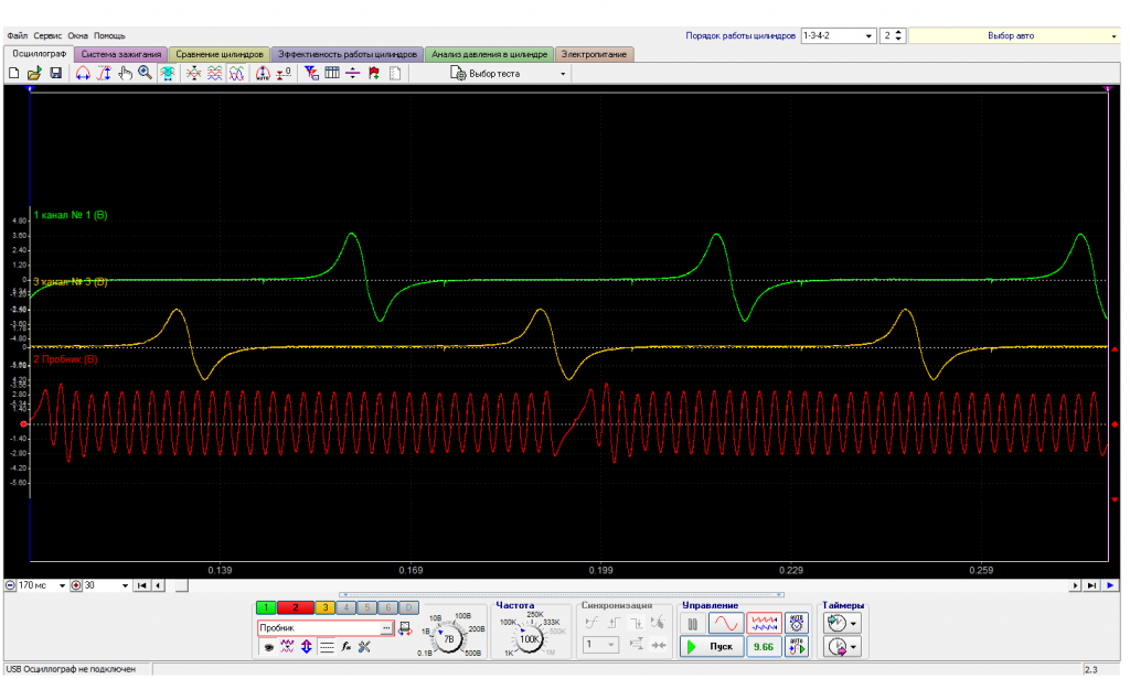

Rx 300 1MZ-FE 2000 не едет на бензине,на гбо чуть лучше. Ошибка p0171 long ft на 2 банке доходит до плюс 50,при резком перегазовке на бензине не работает второй банк,при плавном открытии вроде нормально. поменяли свечи, димил падсосов нету, поменяли местами лямди ни чего не менялос. Мерил довления топливо 3.2 килограм на дроселаване не падал,отклучил третию лямду катори фишка под вадителской сидения,снял клапан vvti второй банка, проверил шолкает, промил сетчку . новсяки перекидали другой дмрв не чего не менялос, вот и скрин на холостом на зажигание вкл 0,51 в на хх 3 г/с,И еше обратил внимание что какой из датчиков лямда зонд первы или втарой отклучил ошибку не показивает, заводил заглушил дал паработать нету ошибки, может с ебу что то или с софтом? Просто перед история не извесна купили машину несколко дней назад,скажите что еше можно смотреть

RX 300 ДПКВ + ДПРВ

зелионы банк 1 жолты банк 2

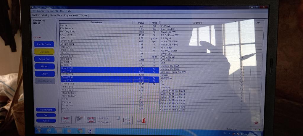

Даные сканера

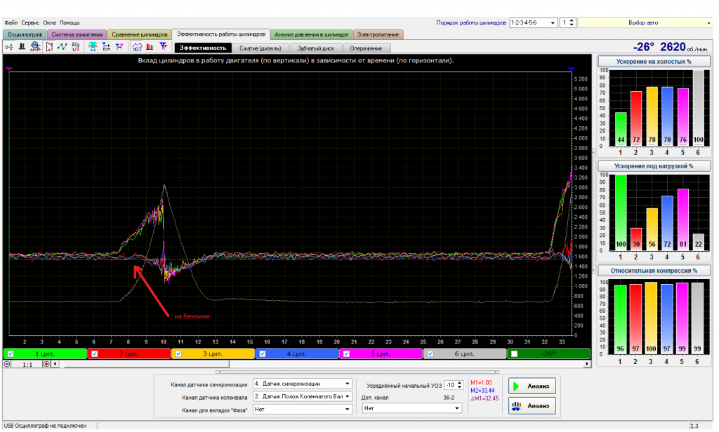

Сообщение Смбат » 30 авг 2021, 17:56

Смбат писал(а):Даные сканера
Поменяйте форсунки с права налево, и посмотрите на изменение коррекций.
И в techstream лучше лог записать, на вашем фото в правом нижнем углу кнопочка есть, для запуска записи параметров.

только еще мне не нравится дпкв пересчет первого импульса
