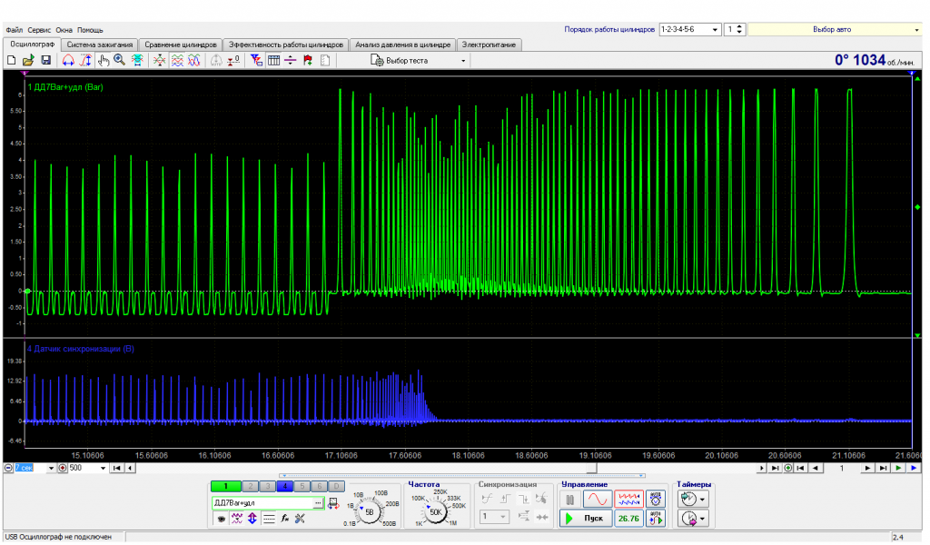

Ещё и сигнал синхронизации пропадает на 17,85 сек. пропадает почему-то?

Стоит обратить на это внимание.
Ещё я бы проверил показания датчика температуры ОЖ, достоверны ли они?

Alex_DFX писал(а):Стоит обратить на это внимание.
Ну по сканеру показывает адекватные параметры, на прогретом больше 89 градусов я не нагревал. на холодную тоже температуру +16 как и в боксе. Насчет синхронизации, а пропадает она случайно не в тот момент когда я произвожу резкую перегазовку и отключаю при этом зажигание?
