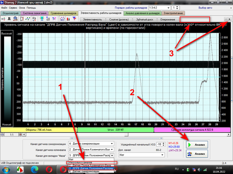

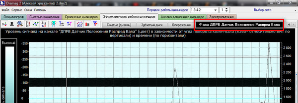

Motorspets писал(а):Вкладка "Фаза" тут вообще отсутствует...
Выбираем канал для вкладки "Фаза" или несколько каналов для - 2 - 3- 4 дополнительных вкладок "Фаза" .
Проводим "Анализ", после чего в верху появятся дополнительные вкладки "Фаза". Если вкладок нет, скорее всего они не поместились в линии вкладок, нужно нажать на "Треугольник в право" на который указывает стрелкой №3 и вкладки сдвинутся, если выбрано несколько каналов значить нажимаем "Треугольник вправо" ещё, до появления остальных вкладок, чтобы сдвинуть вкладки обратно нажимаем "Треугольник влево".

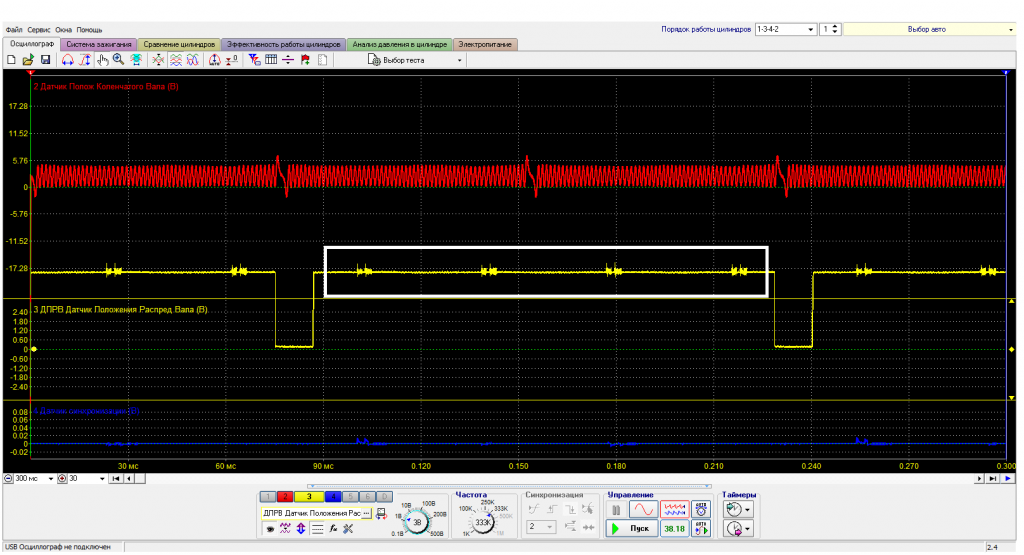

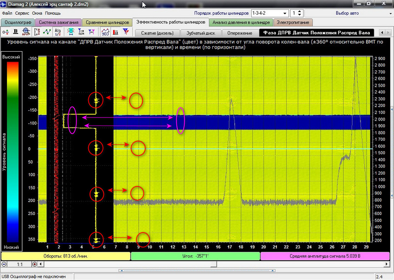

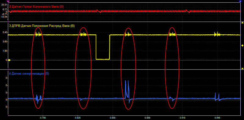

Привет! Yunik, пошел процесс обучения в этой вкладке и пошли вопросы. Скажи, пожалуйста, на двух разных скринах белым прямоугольником выделены участки. Вопрос, это один и тот же "косяк" в сигнале ДПРВ. И не разобрался как его увеличивать во вкладке "Фаза", подскажи пож. Спасибо!

Белыми прямоугольниками выделен не один и тот же "косяк", так как это разные участки на сигнале осциллограммы.
Стоит сразу отметить, что искажения сигнала которые видно на обоих выделенных участках не являются признаком неправильной работы ДПРВ, так как в этих случаях есть "свои" объяснения.
Там где прямоугольником выделен участок во вкладке - Осциллограф, это явные помехи от высоковольтной части зажигания. Это хорошо видно если провести "параллели" с "всплесками" на сигнале с датчика синхронизации. -
Такие помехе могут появиться если щуп-игла которым снимался сигнал с ДПРВ, при записи осциллограммы лежал слишком близко к "элементам" высоковольтной части зажигания.
А вот датчик синхронизации при записи этой осциллограммы зафиксировал очень слабый сигнал, возможно не было контакта.
Что касается второго выделенного участка, уже в окне вкладки - Фаза, такие "мизерные" искажения переднего и заднего фронта сигнала можно увидеть довольно часта и на мой взгляд можно "списать" как погрешность при измерении ("оцифровки" "отображения" или др..), в любом случаи эти незначительные искажения фронтов сигнала вряд ли на что то влияют.
Ниже скриншот на котором на поле вкладки - Фаза наложен повёрнутый на 90 гр. скриншот участка одного полного цикла (720 гр.) из вашей осциллограммы, при этом есть возможность визуально разобраться где находятся и как выглядят во вкладке - Фаза помехами от высоковольтной части зажигания которые были вами выделены белым прямоугольником на осциллограмме. А также где на осциллограмме находится второй выделенный белым прямоугольником участок из окна вкладки - Фаза, на котором незначительные искажения фронтов сигнала.

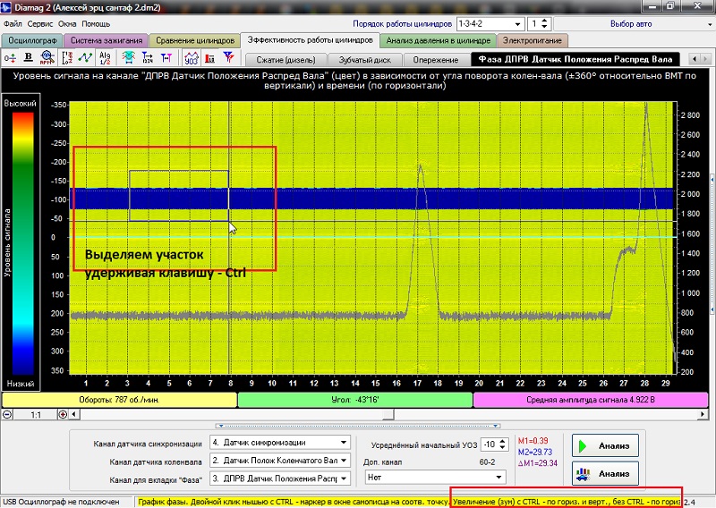

Для того что бы сделать увеличение по вертикали выбранного участка в окне вкладки - Фаза, нужно при обозначении курсором нужного участка удерживать клавишу - Ctrl. При заведении курсора в поле вкладки - Фаза, в низу жёлтым цветом подсвечивается подсказка.
