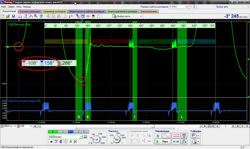

holod3 писал(а):
yunik писал(а):Что это за мотор тоже не знаю, но проверьте метки ГРМ, судя по осциллограмме точки открытия/закрытия клапанов не симметричны, похоже что распредвал опаздывает.
Ну по осциллограмме давления при прокрутке мало что видно, но так проверял выставил поршень в вмт на распредвале метка совпала, но попробую ещё открутить шкив на коленвале может шпонка разбита.
По осцил. давления при прокрутке есть возможность определить правильность установки ГРМ по симметрии точек открытия/закрытия клапанов, о этой методике рассказывал Андрей Шульгин.
Несмотря на то что на вашей осциллограмме срезаны вершины давления, тем не менее по их серединам можно в ручную скорректировать линейку, устанавливаем первый маркер на "точку" закрытия впускного клапана, второй маркер на точку открытия выпускного клапана, теперь по цифровым значения маркеров можно видеть насколько сдвинуты эти точки по отношению к ВМТ. Разницу 50 гр. делим пополам и получаем 25 гр. на которые возможно с опаздывает распредвал. Исходя из этик данных предложил вам проверить метки ГРМ. Возможно один зуб смещения распредвала не будет причиной не запуска двигателя, но если подтвердится неточность установки распредвала почему бы это не исправить.

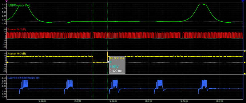

Ещё на что стоит обратить внимание, это на время впрыска форсунки. Несколько первых импульсов больше 40 мс, немного ли это ? Показатели датчика температуры в норме ?.

Показания датчика температуры в норме 26 градусов по диагностике, 36мс впрыск также по диагностике, пробовал подкидывал резистор вместо датчика температуры имитировал тёплый двигатель время впрыска уменьшалась до 12мс, но толку нет, свечи сразу не заливает даже наоборот после небольшой прокрутки стартером они сухие и только после долгого вращения стартером и многих попыток они становятся мокрые, пару раз мотор даже заводился ну как заводился, держа дроссельную заслонку открытой мотор лихорадочно трясёт ну как на одном цилиндре несколько секунд и глохнет

А почему много импульсов датчика синхронизации на первых осциллограммах, это же осциллограмма датчика давления и импульс должен быть на сжатии или я что-то путаю, попробуйте подкинуть другую катушку зажигания часто судят на этих двигателях и пропаять 30 реле
