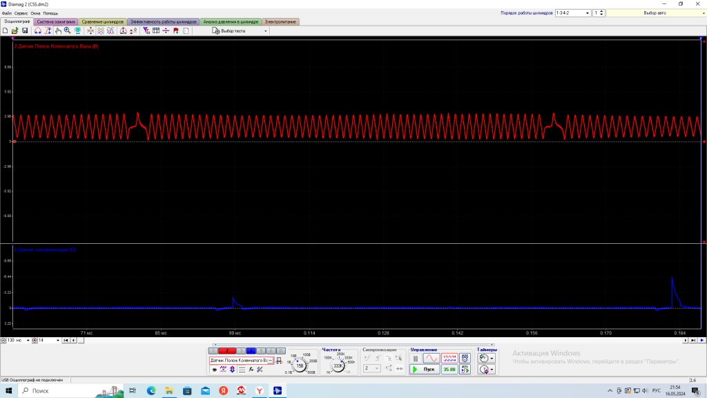

Может уже поздно , но на ваших файлах странная осциллограмма датчика коленвала.Может в этом проблема ?.

На реношных движках такие осциллограммы ДПКВ.
