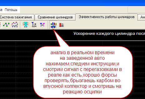

+100,все расписано подробно.Это за 2012 год,сейчас еще добавилась очень хорошая функция,вот на скрине отметил.Добавилась еще иконка по VVTI,я пока не пробовал.

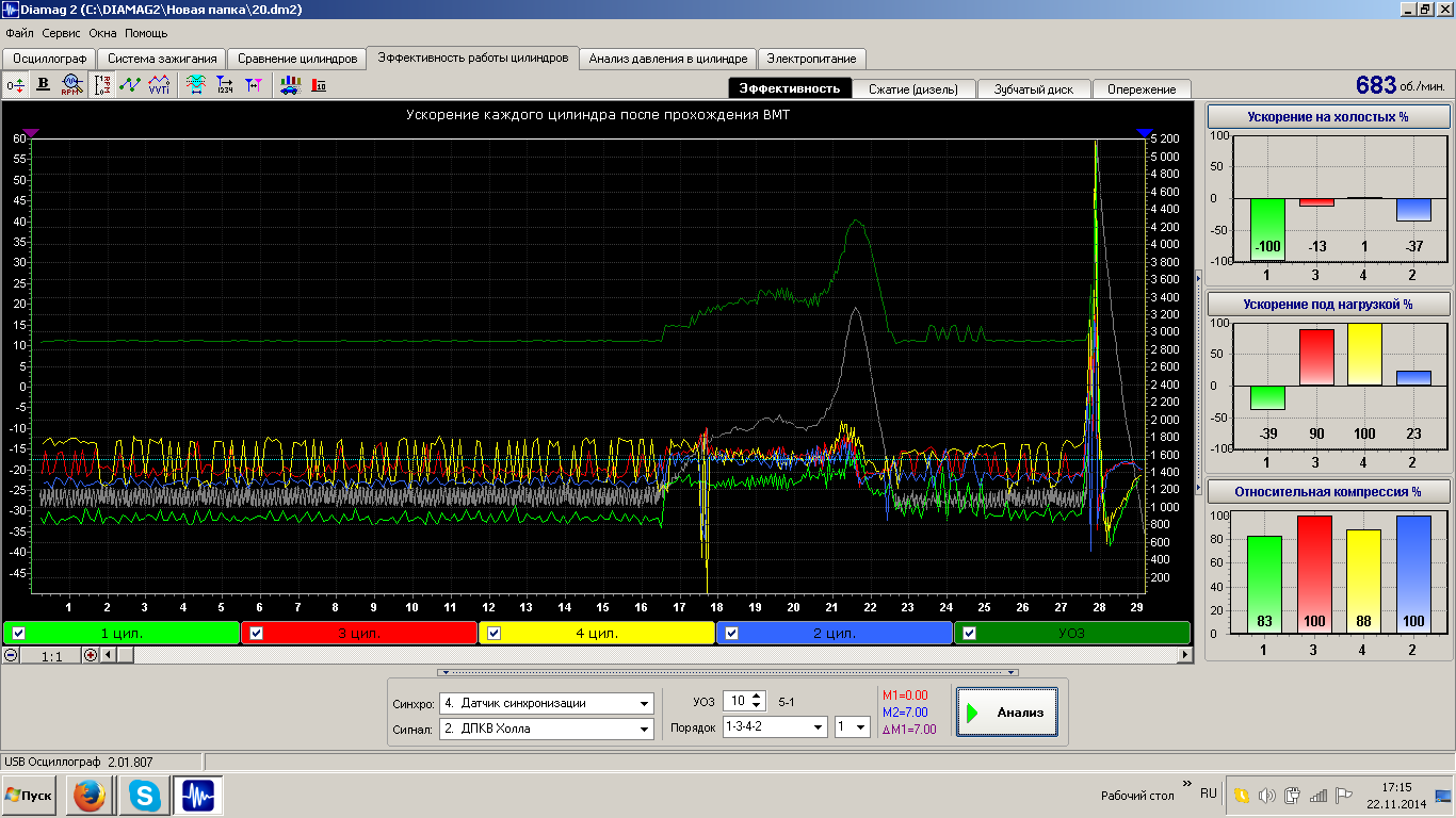

Сообщение mihaill » 22 ноя 2014, 21:05
Можете прокомментировать ? С учётом четыре не синхронизированных дросселя и скорее всего разный уровень топлива. Может имеет смысл создать тему мото. Кому интересно заглянет, кому нет пройдёт мимо. Не засорять весь форум. Мотоциклов проходит много. Тэсты Немного отличаются. Холостые выше. И двигатель отзывается на ручку газа веселее, то есть заглушить на трёх тысячах сложнее.

Re: Новичок
Сообщение mihaill » 22 ноя 2014, 21:06
Готов снимать осцылки С разной техники кросс кастом заряженые спорты. Может чтото смогу ответить.

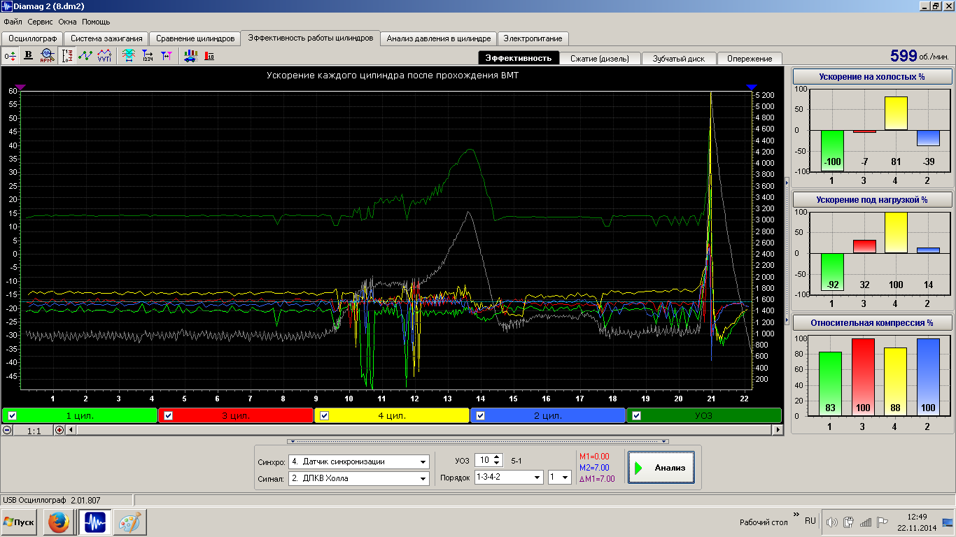

Re: Новичок
Сообщение mihaill » 22 ноя 2014, 21:36

Re: Новичок
Сообщение mihaill » 23 ноя 2014, 01:23
компрессия во всех 11. Сделал синхронизацию.
