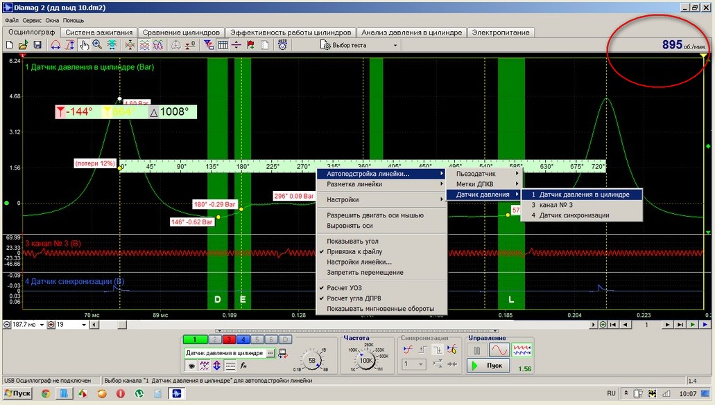

Сообщение Serg57i » 15 сен 2015, 18:16
Напомните пож. почему-то угол не показывает вверху где обороты в осцилограмме ДД - линейка. Программа 1.4

Re: По вопросам начинающих
Сообщение Alex_42 » 15 сен 2015, 19:06
Надо в настройках каналов установить тип данных соответственно подключенным датчикам.

Сообщение Serg57i » 16 сен 2015, 03:15
Да вроде все установлено, также и датчик синхронизации.
Сообщение Alex_42 » 16 сен 2015, 11:45
Если тип данный выбран для обоих каналов и установлена галочка "Показывать угол ...", то при пошаговом просмотре УОЗ должен быть. Скиньте скрины настроек обоих каналов и настройки линейки. Посмотрим.
