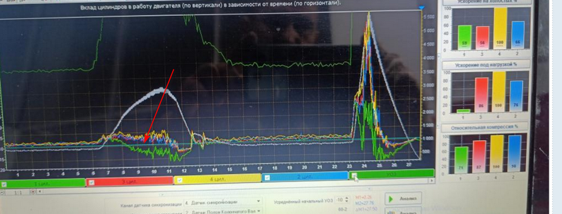

По CSS видно, зеленый график первого в конце завалился вниз. Проверь компрессию "1234" и через мин 20-30 "4321". АКБ чтобы нормальный был. Там все проще может оказаться.

Так правильно замерять. Погрешность прибора исключаешь, усталость АКБ. Потом масельца прыснул в слабый цил, снова проверил. Пошло показание вверх-считай ЦПГ. Осталось прежним-считай дырка в паре седло-клапан или под прокладку. Клапан может во втулке так болтаться, что от стука компенсатора не отличишь. ДР во впускном, картере и выхлопнухе поможет.
МТ показал что хвост графика конкретного цил ушел вниз, далее см по схеме. Можно и пневмотест сделать.

Привет. Есть другое мнение по поводу причины отказа 1ц. По картинке теста ЭРЦ похоже на частично забитую форсунку в 1цилиндре. Недостаток компрессии больше проявляет себя на низких оборотах, т.к. на высоких, из-за большой скорости поршня меньше газов успевает выйти через неплотность и компрессия несколько повышается по сравнению с холостым ходом.
Подозрение на форсунку можно легко проверить или исключить, подкормив во впуск коня в указанном стрелкой месте и посмотрев, обрадуется ли цилиндр 1.

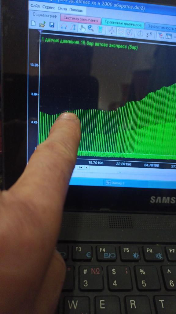

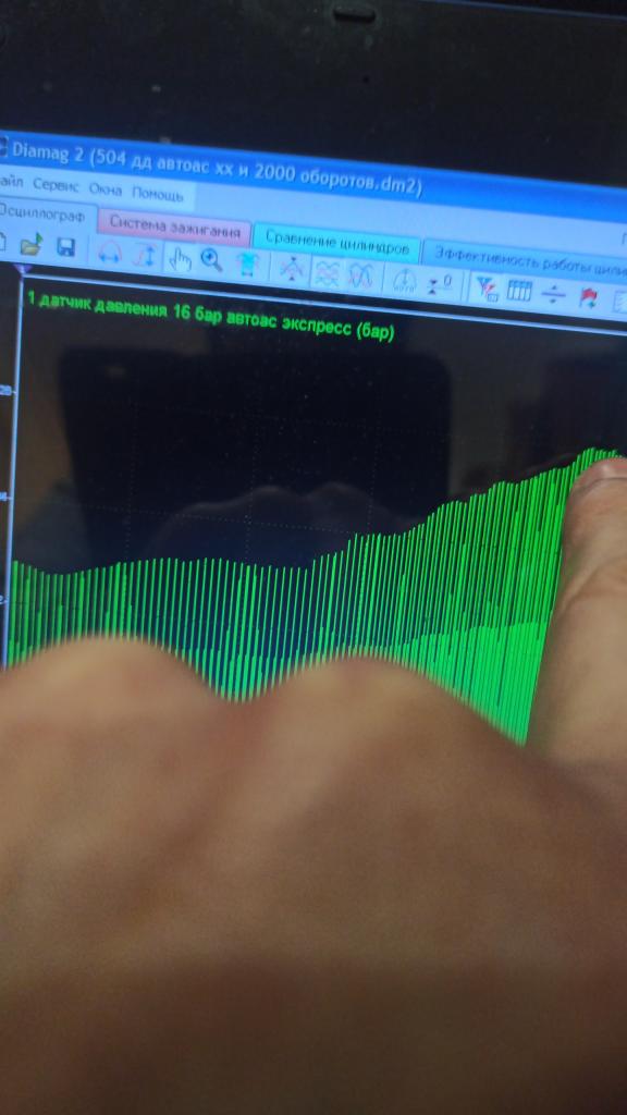

Добрый вечер всем.Добавлю свои 5 копеек .А именно по порядку работы с диамаг-2 .Как это делаю я .Первое это конечно тест CSS.Первым смотрю на хвосты .В Вашем случае явные проблемы с механикой .Именно с механикой не нужно путать с компрессией .Дальше нужно мерять компрессию.Как Вы это будете делать это только Ваш выбор .Можно компрессометром .можно хитрым способом как предложил моторспец .Можно с добавлением масла в худший цилиндр.Можно с добавлением кубика бензина непосредственно в цилиндр .Но тут можно поймать только ту неисправность которая присутствует в цилиндре постоянно и на холодную и на горячую .Но проблему с клапанами или гидриками на горячую на оборотах а Вы не поймаете никогда .То есть сто процентной уверенности в диагнозе у Вас не будет .Я использую для этого электронный датчик давления на 16 или 20 Бар ,который позволяет мне мерять динамическую компрессию как на холостом ходу так и на перегазовках .
Воин
Сообщения: 410
Зарегистрирован: 21 окт 2015, 22:46
Re: УАЗ патриот-помогите понять осциллограмму датчика давлен
Сообщение Воин » 13 ноя 2024, 05:26
Это на холостых.

Сообщение Воин » 13 ноя 2024, 05:28
Это где-то на двух или трёх тысячах .

Сообщение Воин » 13 ноя 2024, 05:35
Где-то 12-13 Бар .Можно ещё на второй канал ДПКВ подключить что бы у Вас был график динамической компрессии в цилиндре от оборотов .Снимите для лучшего и худшего цилиндров .Можно для всех четырех цилиндров снять .Этот график и клиенту легко объяснить и обосновать свой диагноз.
