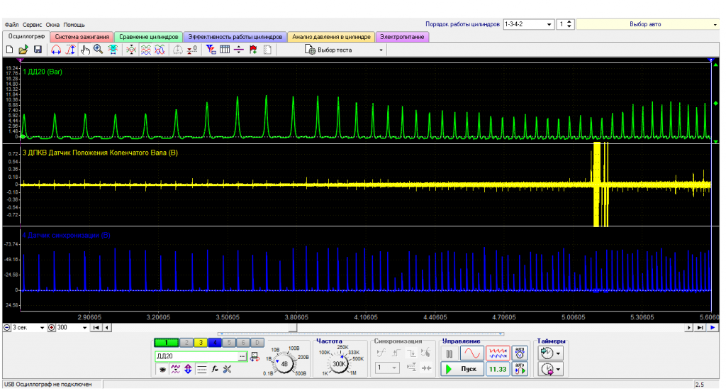

Re: Нива шеврале датчик давления цилиндра
Сообщение Maximmm » 14 июн 2025, 15:40
Сделал несколько тестов
https://disk.yandex.ru/d/fqhKZ40l_nSWEA
https://disk.yandex.ru/d/IChkRSb1jnoyNg
https://disk.yandex.ru/d/lrRDlWDUC_ygOA
https://disk.yandex.ru/d/yRGJTBOr67-KNg
так же замерил АЦП на ДМРВ 1,05 вольта

Ну...тестами можно считать №1 и №4, что касается 2 и 3, то к ним более точным будет определение - попытался сделать тесты. Так не пойдёт - выкладывать то, что не правильно сделано :o
Сообщение Евгений1969 » 15 июн 2025, 04:56
Maximmm писал(а):Что именно в тесте не так? Я учусь всего то. Никакой информации как делать как читать нигде нет
Нажмите, хотя бы Выбор теста и посмотрите, что у вас там есть -должны быть типовые настройки каналов, в зависимости, что вы хотите посмотреть. Ну и кнопочку Помощь. Откроется справка. А то так и останетесь с амплитудой ДПКВ меньше 1 вольта. Там ещё есть одна заморочка - таймеры и автоматическая настройка сигнала. Вас самого не удивило, что с осциллограммой ДПКВ что-то не так? :o

Сообщение vladimir24 » 15 июн 2025, 14:50
Задающий диск проверь..
Сообщение Евгений1969 » 15 июн 2025, 21:04
Maximmm писал(а):Просто по меткам знать на месте или нет?
Ну, а как же тогда все праздники убитые на подключение мотор-тестера? Зачем тогда было забор городить? :D
Если серьёзно, попробуйте просто снять сигнал с ДПКВ, хотя бы один. Что бы и амплитуда была и иголка плотно сидела и не выскакивала от тряски. Воткнуть иглу в разъем тоже требует навыка. Если будет хороший и читаемый сигнал ДПКВ, то программа сама синхронизирует его с ДД.
Я же не зря Вам сбросил видео с омским хлопчиком. Многие в процессе толкуют показания так, а потом переобуваются...если будите вдумчиво смотреть, то найдёте много не понятного, хотя бы то, что по линейке он предположил отклонение в 2 зуба, а оказалось половина.
