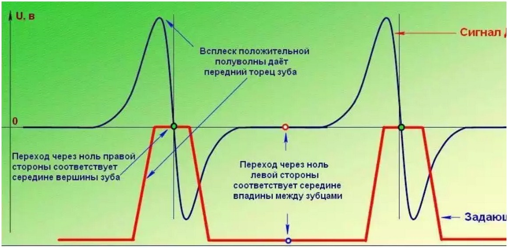

Сообщение Юрий » 16 янв 2026, 13:51
Ещё не много
