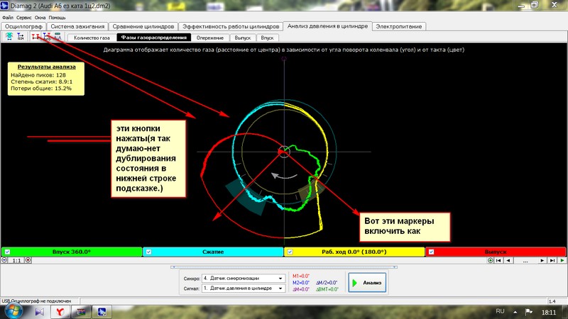

TRV писал(а):Подскажите пожалуйста.почему в версии проги 1.4 во вкладке фазы газораспределения не получается вызвать маркеры,кнопки все нажимал-эффекту ноль :roll:
Подробнее, со скринами покажите, где проблема?

Вот об этом спрашивал.

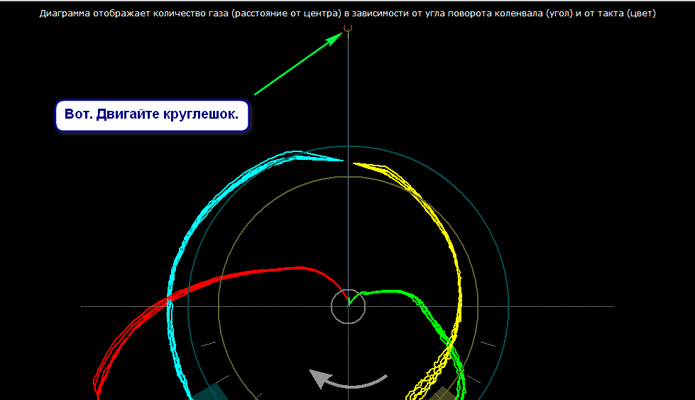

Сообщение Alex_42 » 17 сен 2015, 01:28
Объяснение на скринах.

Сообщение TRV » 17 сен 2015, 03:04
Alex_42 спасибо.Все понял и попробовал.

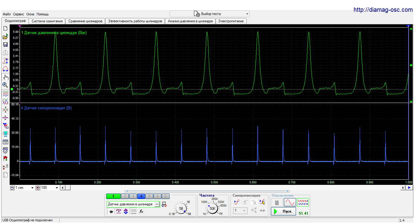

добрый вечер всем, начал изучать диагностику по ДД подскажите пожалуйста машина газель жалоба плохая тяга,
почему такой всплеск происходит?

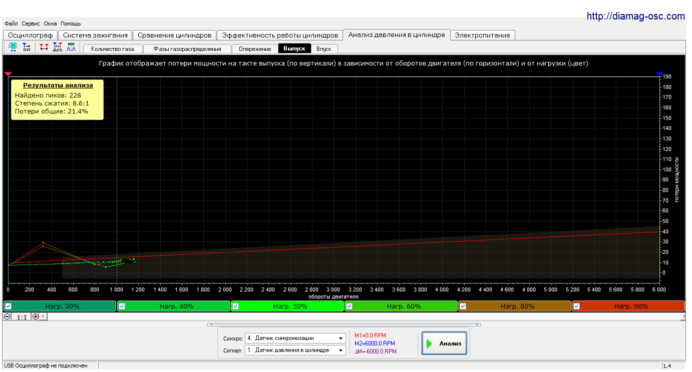

Сообщение TRV » 31 окт 2015, 05:02
Откройте вкладку Выпуск,сделайте скрин,а еще лучше файл на облако(файлообменник).

студент писал(а):почему такой всплеск происходит?
Выпускной распредвал спешит на 1 зуб. Цепь на его звездочке надо перекинуть на 1 зуб вперед.
Re: изучаю диагностику с помощью ДД в цилиндре. есть вопросы
Сообщение студент » 31 окт 2015, 21:18
вот выпуск
Сообщение sanya.map » 31 окт 2015, 22:57
студент писал(а):вот выпуск
А где файлы?
