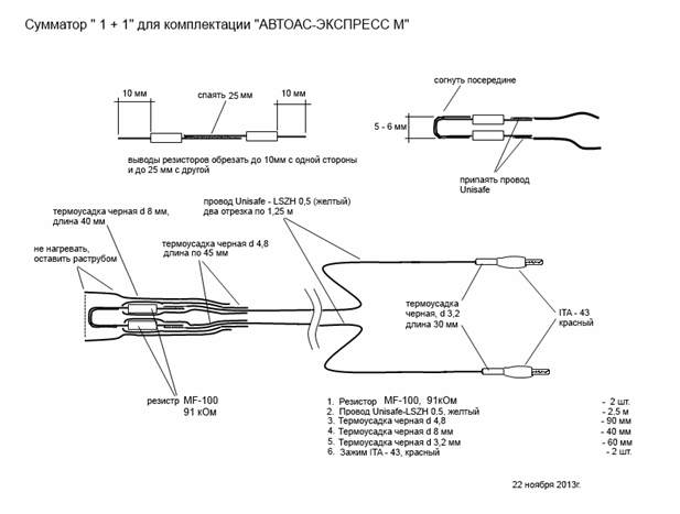

Я собрал себе вот такой сумматор ДПКВ+ДПРВ.
Вот осцилка с Приоры 21126.
