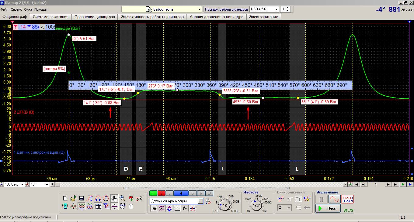

а есть файл ДР на прокрутке с синхрой ?
компрессию не мерили ?

Сообщение shulevs » 05 ноя 2015, 20:29
есть др но вез синры на прокрутке
и мне кажется клапана разрегулированы
а насчет компрессиии так------
первый скачек 5-6 кг затеммнакачиваетт до
1--12 2--12 . 1 3 13 4 -. 11 9 5 - 12 . 5 6 - 12 . 7
это получилось с закрытым дросселем

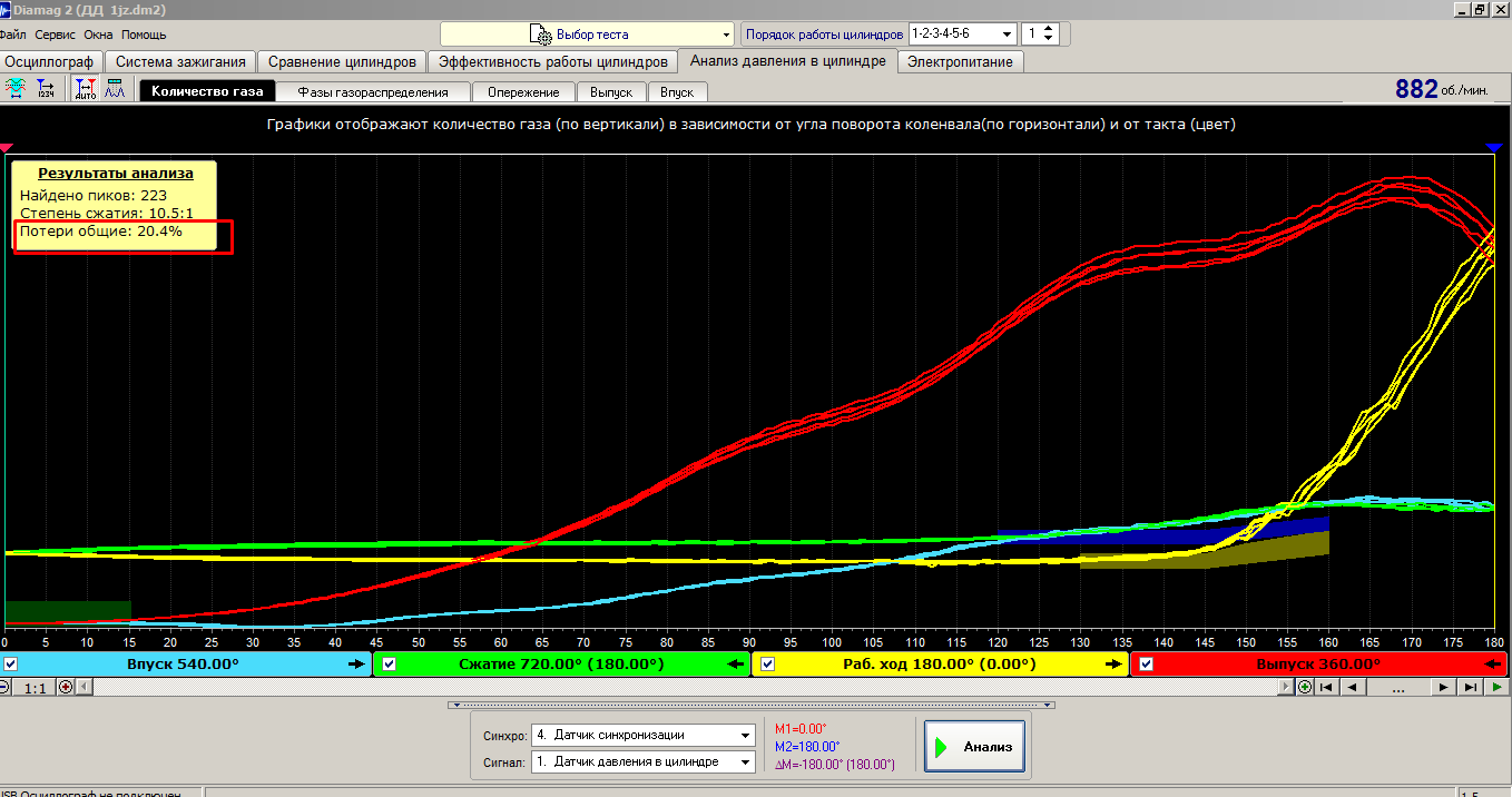

а ДД с первого цилиндра снимали? там потери завышенные и по тесту эффективности он хуже всех. попробуйте снять с другого цилиндра для сравнения. например с 6-го
я сам ещё учусь !
