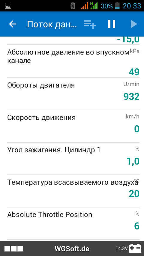

Сообщение кацманафт » 14 май 2017, 17:51
ДР прокрутка, вершины падают в право- отстаёт РВ. По ДД-то же. Померь абсолютное давление во впускном коллекторе, предполагаю будет не соответствовать норме ( около 30 Кпа). Посмотри в сканере расход воздуха на ХХ ( пример расхода для любой авто 1.6). К тому же наполнение оч плохое, потому и "не едет"

Сообщение dmiha.73 » 17 май 2017, 05:57
Всем читающим привет,ну вот заскочил к лифановоду в гости,сняс скрины адаптера
dmiha.73
Сообщения: 565
