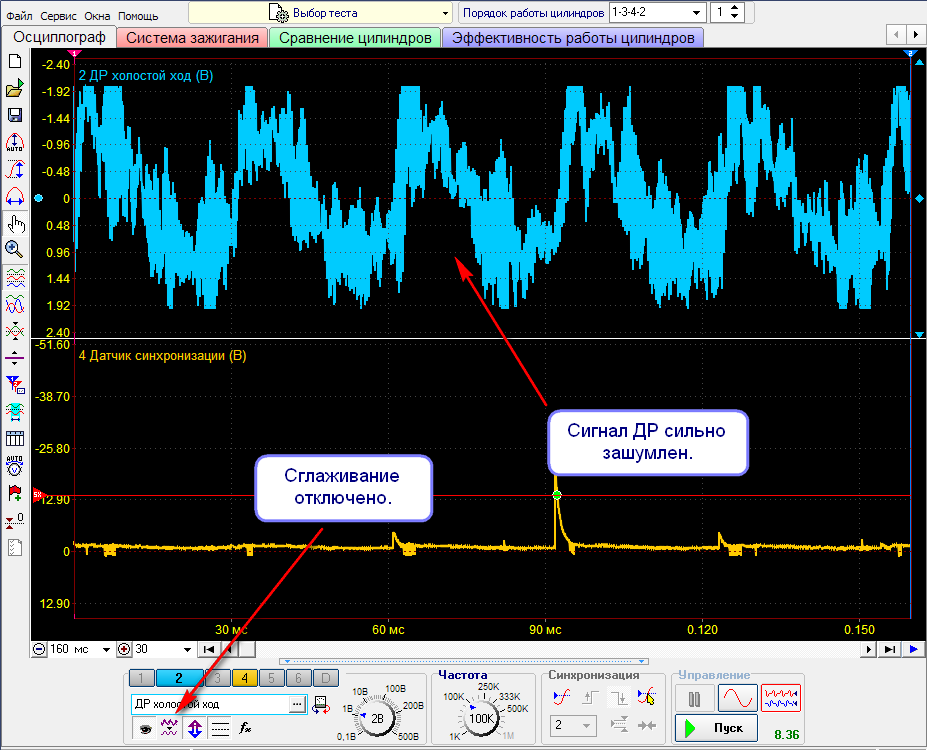

Смотрите. Вот, выключил сглаживание на канале. Видно, что сигнал ДР сильно зашумлен. Попробуйте подключить ДР на другой канал и снять осциллку. Если шум останется, то ищите неисправность в датчике разрежения. Возможно, нарушена его герметичность.

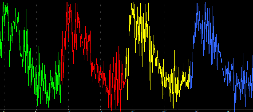

Залил настроики все так же смотрите как ее читать когда она вся склеена

Спасибо попробую у Вас тоже самое если мою осцилку открыть в сравнение цилиндров или она читаема

самое интересное что если окно уменьшить то становится лучше и потом если у Вас она читается значит проблема в чем то другом

Настройки действуют при ЗАПИСИ сигнала. Проверьте свой датчик.
