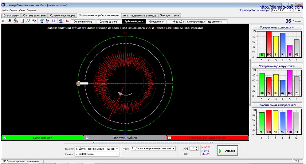

Доброго времени суток! Помогите разобраться! Только начал осваивать прибор! Авто ниссан максима 95 года
Ниссан максима ДМРВ.rar
. Поменяли двигатель с 3.0 на 2.0 л. С трудом, но завели! была проблема с помехами от стартера! теперь новая цель. Двигатель временами троит на холостых и особенно как прогреется, еще подтупливает при нагрузке ! проверил сигнал с дросселя обрывов и скачков нет! Проверил ДМрВ ..немного хромает но смотрим дальше..! делаю ЭРЦ ..и тут запутался... Не могли бы вы мне растолковать что ни так с осциллограммой? УОЗ=5 вот сама осцилограмм https://yadi.sk/d/TFPv_9Ld3F9xTs
Почему зубчатый так отобразился ?

Сообщение frompmr » 07 мар 2017, 08:46
Так а в чём Вы запутались? Для максимы с их 180 зубами такой вид зубчатого диска норма. На всех максимах что были у меня, точно такой же вид зубчатого венца.
Ну а по тесту, проверить зазор свечи в 6м цилиндре, первая форсунка забита, ну и проверить давление топлива.

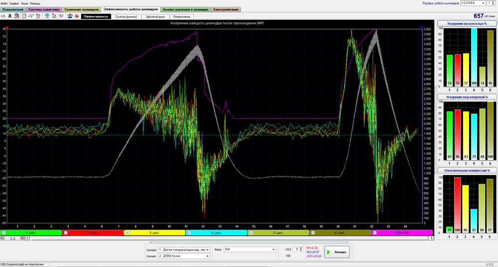

В среду приедет, посмотрю! меня смущает что повторная осциллограмма другая .. и еще эти перевернутые графики ускорения на холостых? https://yadi.sk/d/GAzluzA43FATRp тут я поменял катушки с 1-3 и вышло вот так ! или это может что линейку держал по разному?

Сообщение frompmr » 07 мар 2017, 17:29
А зачем Вы подключаете линейку к первому каналу? Подключайте её к четвертому и включайте пиковый детектор.
Если на второй осциллограмме задать первый цикл маркерами, то тест проходит нормально. (см. картинки)
Для синхронизации лучше подключать щуп к первичной цепи катушки.
Сообщение Azamat283 » 08 мар 2017, 03:23
frompmr писал(а):А зачем Вы подключаете линейку к первому каналу? Подключайте её к четвертому и включайте пиковый детектор.
Спасибо за подсказку! Что то не обратил внимания что настройки синхронизации по 1-му стоят! А если синхронизацию снимать с COP, нужно используя щупы-иглы с резистивным сумматором-делителем? вы уж извините но вопросов больше чем ответов !! :)

Сообщение frompmr » 08 мар 2017, 04:36
Для синхронизации с COP делители не нужны. Да и в максимах по-моему силовой ключ находится в катушке. То есть фактически Вы подключитесь не к первичке, а к управляющему сигналу. (около трех вольт)
