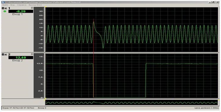

Сообщение Artemrol » 29 апр 2018, 16:56
Котюков Кирилл писал(а):по всем нормам переполюсовка
Каким нормам? Все у вас в порядке :)

Сообщение Котюков Кирилл » 30 апр 2018, 16:54
У Пахомова и у братанов из UA такой вид сигнала как переполюсовка идет
инверсия на канале не нажата
Ну если все хорошо то хорошо )

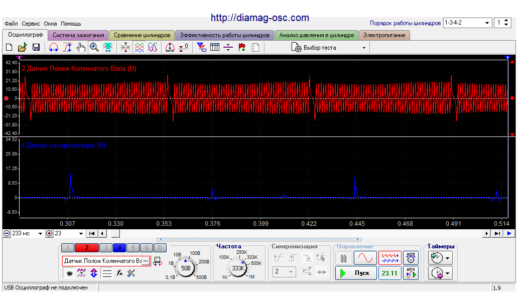

Сообщение Котюков Кирилл » 12 май 2018, 02:40
Нифига не в порядке ))
сила сигнала с ДПКВ 0.2 вольта . По идее датчик то жив раз что то показывает но по факту это далеко от нормы.
в идеале 8 и более вольта .

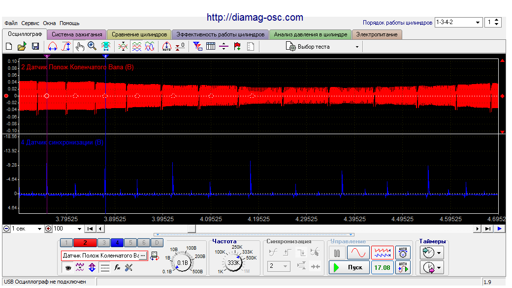

Сообщение Котюков Кирилл » 15 май 2018, 06:46

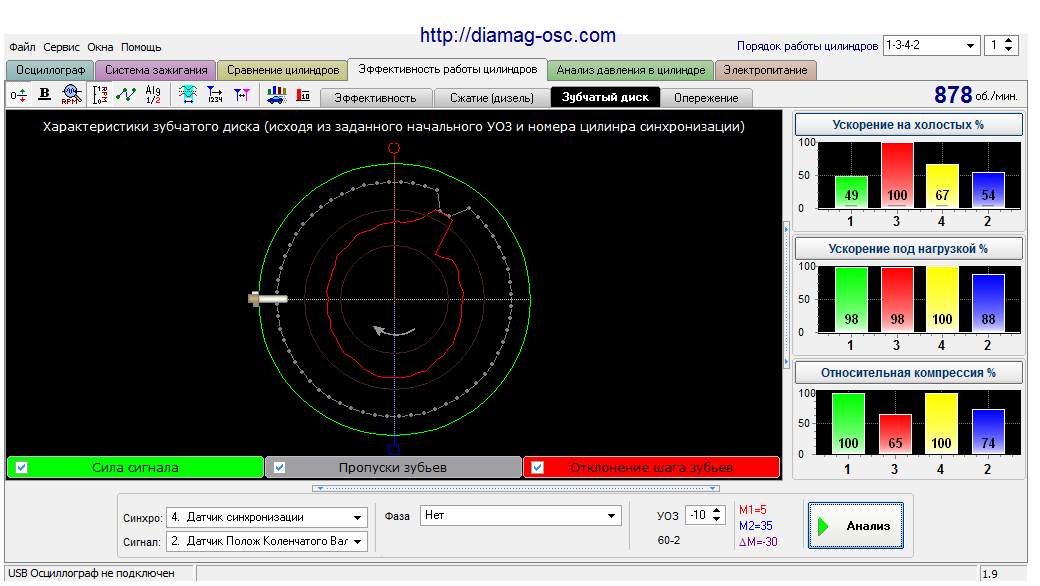

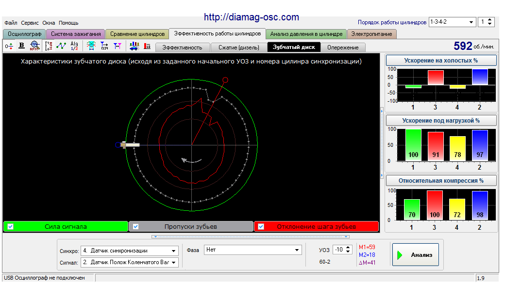

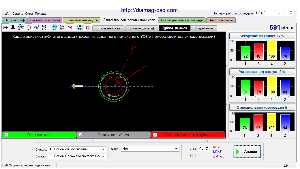

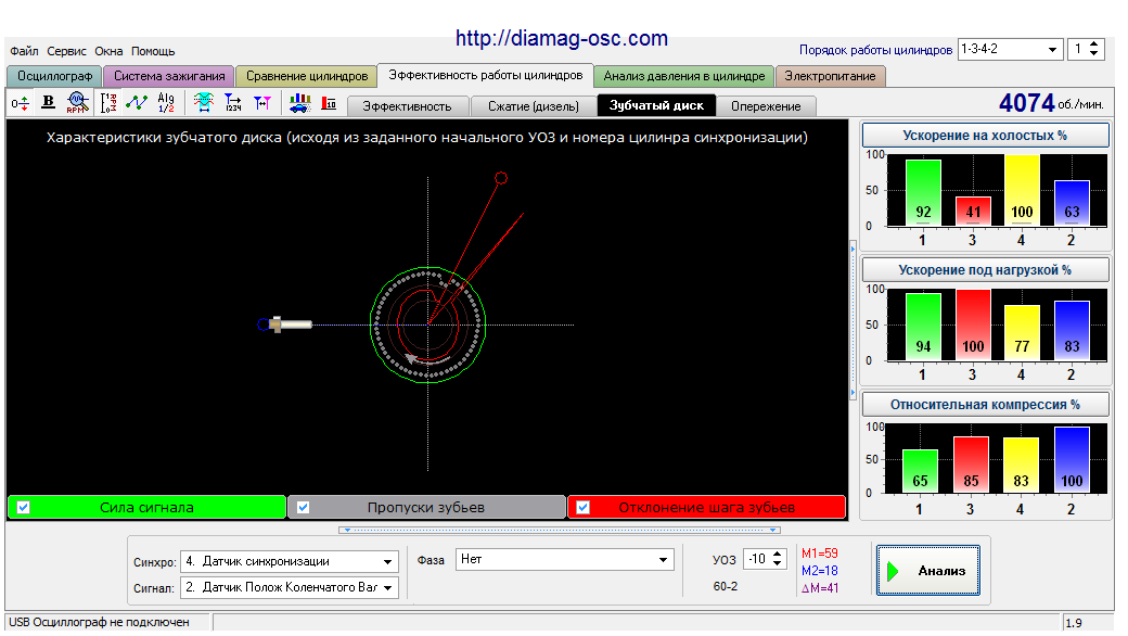

Столкнулся вот с чем.
При низком уровне сигнала с ДПКВ автомобиль Нива 5 дверка . мотор после повышенных оборотов проваливался в 400 оборотов и чуть не глох но после заминки подхватывал и восстанавливал ХХ .
При этом на разных тестах Эф.Ц . положение задающего диска показывает разный зуб то 18 то 19 то 21 .
После замены датчика на новый с нормальной силой сигнала провалы после сброса оборотов ушли .
Положение задающего диска 20 зуб .
Чудны дела твои Господи )))))))))
