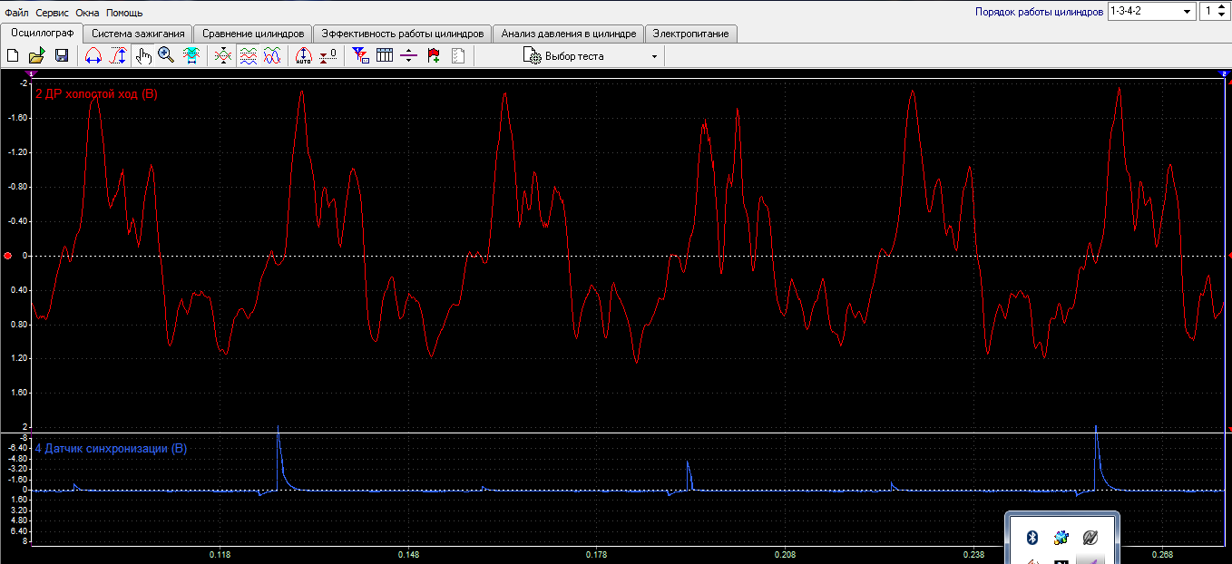

Здравствуйте можете подсказать правильно ли я снял осциллограмму ДР на ХХ машина Гранта,8 клапанов.

Здравствуйте.Да по скрину вроде норм. Она случаем не троит?

dmiha.73 писал(а):Здравствуйте.Да по скрину вроде норм. Она случаем не троит?
Много раз записывал подобные осциллограммы.
Двигатель на х.х. работает устойчиво, а при резком наборе оборотов появляются перебои, на подобии протраивания.
В чем проблема, много раз задавал вопросы по подобной работе и ответа так и не прозвучало.
Была версия что это "забивается" ДР, но я то вижу реально что с мотором есть проблема, так что датчик тут не причем.
Как я думаю скорее всего клапана недостаточно плотно закрываются.

Сколько попадались с подобной осцилкой- разбито седло клапана, трещина, направляющая клапана. Но я обычно ЭРЦ делаю. Хотя недавно делал тест ДР на ХХ и был немного ошарашен, по два пика наравне, ремень по меткам, зазоры на клапанах в норме. Но работает ровно
