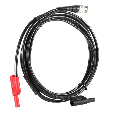

Купи на Али провод осциллографа, он метра 3 и на его конце фишка, в которую можно вставлять и иголки и крокодильчики. Иголку аккуратно в разъём на сигнальный провод COP и ....и будет свободна и руки и сигнал стабильней будет.

Сообщение Евгений1969 » 06 ноя 2018, 19:43
студент писал(а):Евгений, покажи пожалуйста какой он из себя провод осциллографа или ссылку дайте пожалуйста
На Али, все удобные иголочки, крокодильчики удобнее искать через ключевое слово автомобильный оссциллограф ''Hantek"
Если есть опыт поиска на Али, то он Вас приведёт ко всяким удобным хахаряшкам. Тут несколько фоток, включая хантековский кабель, хотя есть и короче и подешевле. Но, главное, что на их конце разъём типа тюльпан...и в его можно вставлять иглы, большие и маленькие крокодильчики...То что на фотке - это вроде прямые иглы, а есть такие же, но с силиконовой гибкой частью и её можно вставлять под углом. Силиконовая часть иглы пружинит и не даёт иголке выскочить из разъёма. Но самое, главное, что и игла и разъём осциллографического провода будет одно изолированное целое, так как игла вставлена в кабель. Остаётся для надёжности закрепить на 2-3 витка изоленты к исследуемому проводу разъёма датчика...
Но самое нужное то, что на среднем рисунке. Папа + Мама, а в середине соединение под провод осциллографа. Не нужно не тыкать ни чем..не оголять проводку...Я думаю, Вы поняли как это работает.
Удачи.
Хотя, можно заказать и отдельно тюльпанчики и припаять их уже к имеющимся осциллографическим проводам...
