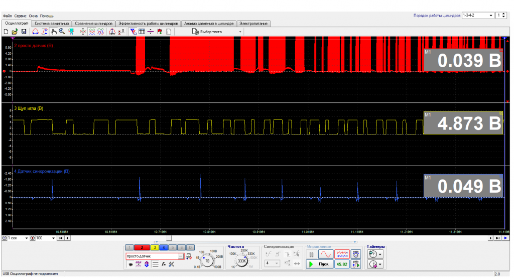

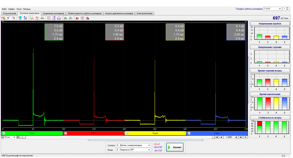

Сегодня еще немного посмотрел машинку.
Верхний график это мотор подъема клапанов. Видно маленький всплеск при нажатии на педаль, дальше обороты поднимаются резко.

Скажите, как проверить клапана фазорегуляторов? В диагбоксе показывается сигнал RCO, я понимаю что это ШИМ, правильно?

Сообщение yunik » 15 дек 2019, 11:17
Если вы хотите сделать эти проверки с помощью мотор-тестера, подключайтесь к клапану иглой, записывайте осциллограмму при этом делайте пару перегазовок и анализируете записанный ШИМ сигнал.
Или можно сделать тест ЭРЦ с дополнительными сигналами с ДПРВ и клапана "фазовращателя" этого распредвала, после записи теста обработать сигнал вкладкой "Фаза". В этом тесте к клапану можно подключится с помощью токовых клещей.
Информацию о вкладке "Фаза" можете найти в справке в разделе - "Рабочие вкладки" - Эффективность работы цилиндров" - "Вкладка Фаза".
Возможно будет полезна информация по ссылке - https://yadi.sk/i/KC0JO3fBSwrpIw

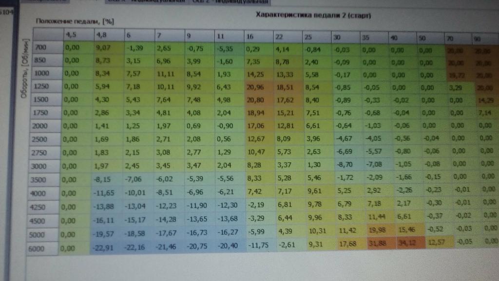

Вот скрин калибровок, прислали с моей прошивки. Что скажете?

Сообщение Дениска » 07 янв 2020, 04:52
Тема интересная .Я подобное поведение замечал авто ПСА но жалоб хозяев на рывки и дерганья не было, правда авто были АКПП. У вас подозреваю ручка?Может быть в этом загвоздка прошивка от авто с АКПП.
