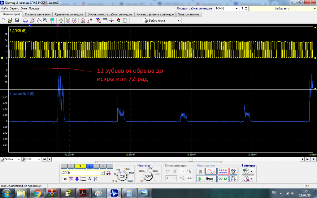

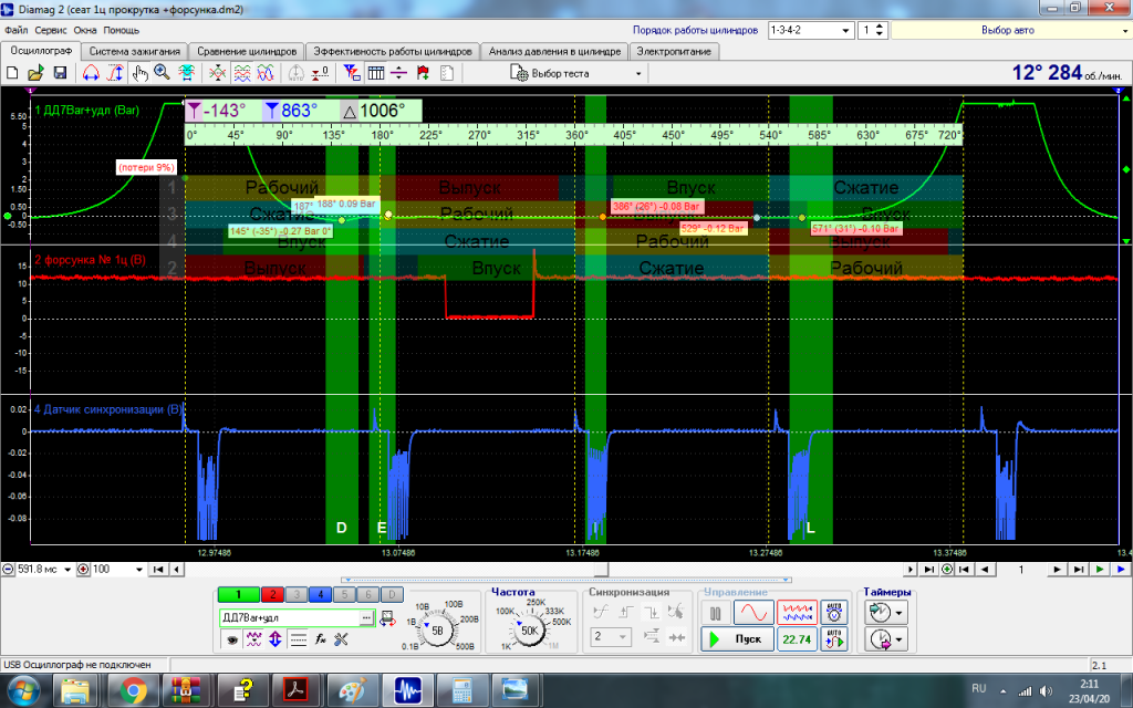

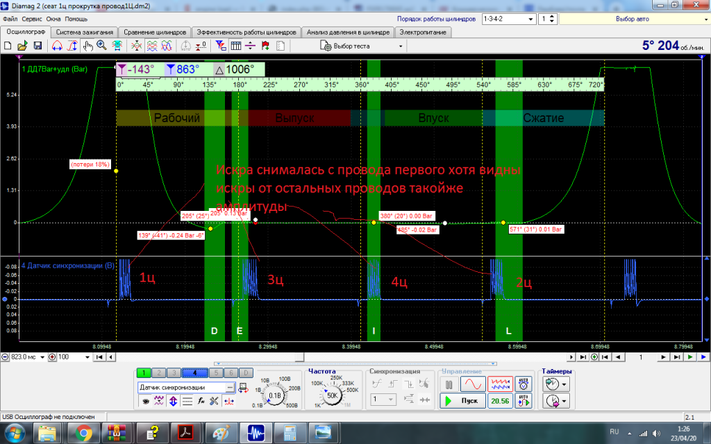

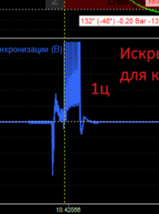

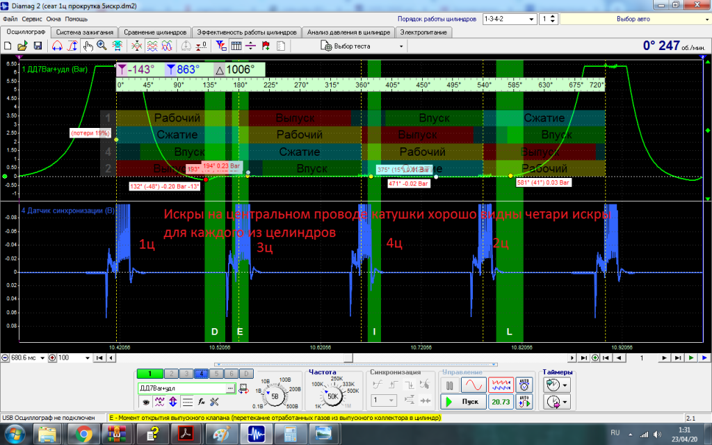

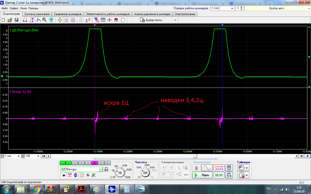

Сегодня заменил масло собрал выпускной тракт. Пока пытаться заводить не стал, решил проверить всё с начало, проверил метки ГРМ, всё точно по меткам бегунок в трамблёре точно смотрит на первый цилиндр. Отключил бензонасос выкрутил все свечи, закрутил только датчик давления в первый цилиндр решил заново снять все графики только на прокрутке стартером. При снятии графиков искры (Синхро) на центральном проводе катушки чётко видны четыре импульса за два оборота КВ что понятно по искре на каждый цилиндр, а вот при снятии искры на проводе на первом цилиндре не совсем понятно опять видим четыре искры за два оборота КВ, предполагаю что это происходит из-за наводок в трамблёре, и остальные три искры это просто наводки, не понятно почему их амплитуда такой же величины как и основная искра, затем про бывал снимать искру назначенным для этого каналом вот здесь точно уже видно где основная искра а где помеха от соседней искры. Снимал графики искры 1ц и датчика коленвала чётко видно что искра появляется после 12 зубцов от разрыва в зубчатом венце (примерно 72град.) то есть почти в ВМТ с опережением -8град. Так что сомнения не осталось с зажиганием всё в порядке иска появляется нужной мощности и в нужный момент.

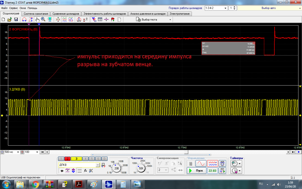

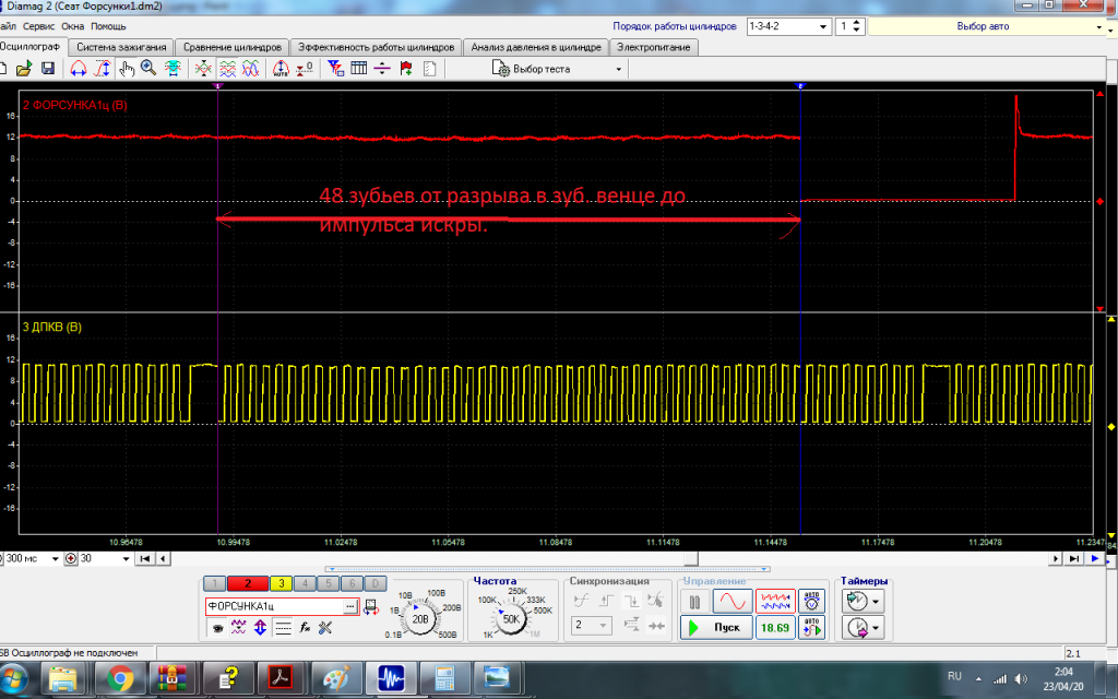

Снимал сигнал и с форсунки 1ц, тут не всё ясно, вроде тоже нашёл закономерность впрыск форсункой 1ц происходит через 48 зубьев от разрыва в зубчатом венце что приходится на такт выпуска длительность впрыска около 60мс . Пробывал имитировать высокую температуру двигателя 80 град, время впрыска уменьшилось до 17мс, при этом впрыск сместился и стал происходить в середине импульса от разрыва в зубчатом венце то есть в момент такта сжатия.
Завтра буду пробывать заводить с имитировав температуру двигателя 80 град. чтобы уменьшить время импульса на форсунку.

holod3 писал(а):Снимал сигнал и с форсунки 1ц, тут не всё ясно, вроде тоже нашёл закономерность впрыск форсункой 1ц происходит через 48 зубьев от разрыва в зубчатом венце что приходится на такт выпуска длительность впрыска около 60мс . Пробывал имитировать высокую температуру двигателя 80 град, время впрыска уменьшилось до 17мс, при этом впрыск сместился и стал происходить в середине импульса от разрыва в зубчатом венце то есть в момент такта сжатия.
предлагаю снять парад форсунок или 1-4 вместе с датчиком давления

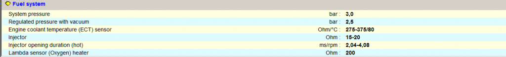

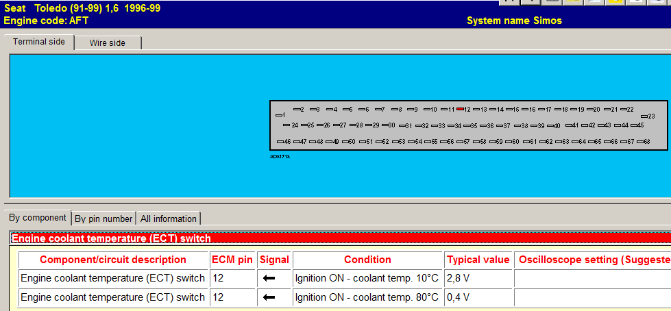

Что-то не то с датчиком температуры ОЖ. Иммитация какой-то температуры может не помочь. Блоку надо видеть постепенное нарастание.
Вот данные для проверки ЕСТ

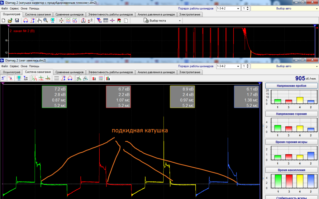

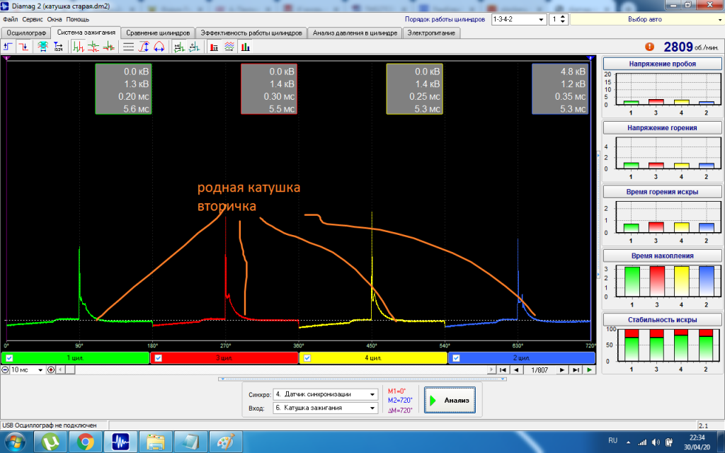

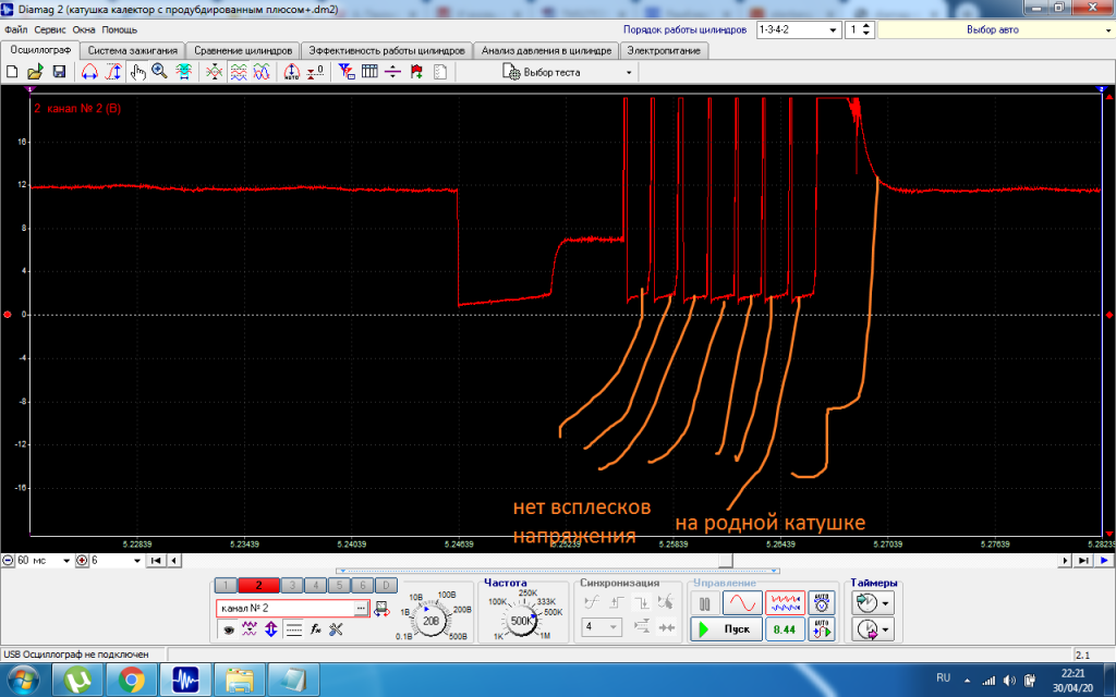

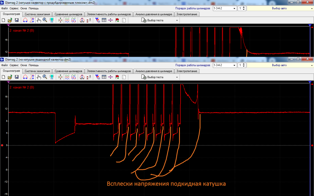

ДА насчёт искраобразования тоже стало сомнения особенно почитав стати на данную тему Алексея Пахомова https://chiptuner.ru/content/aleksey-pa ... oshibki-2/ , https://chiptuner.ru/content/a-pahomov-ignition-diag-1/ . Сегодня проверил насчёт просадки напряжения на катушке с массой всё в порядке а вот плюс сильно проседает до 8в пока не стал разбираться кинул напрямую плюс на катушку. Сам график парада цилиндров могу только снять на прогазовке так как авто не держит ХХ сразу глохнет, на графике не видны всплески напряжения на катушке как будто катушка виткует, хотя это же классическое зажигание, наличие трамблёра, соответственно всплесков и не должно быть, снял также графики на первичной цепи катушки, здесь тоже всплесков напряжения не видно хотя здесь уже должны быть. В общем родная катушка идёт с усилителем зажигания (Транзистор) вместе, такой под рукой нет, подкинул обычную бобину, а в качестве усилителя зажигания использовал один канал модуля зажигания от ВАЗ (DIS) у меня на нём собрана приспособа для проверки катушек зажигания запитал всё напрямую от аккумулятора, сигнал с ЭБУ тот что шёл на управления усилителем зажигания подал на вход одного из каналов моего стенда для проверки катушек. Начал снимать графики вот здесь увидел всплески напряжения от катушке и по первичке и по вторичьке, подключил бензонасос и попробовал завести авто на моей катушке, и о чудо авто завелось стало держать более менее холостой ход, выхлоп почти без дыма, успел даже снять график зажигания на хх так как всё было подключено, но рано радовался, авто поторахтев на хх заглохло закончился бензин, видимо давления топлива настолько было мало что свечи не залило. Залил бензин и опять происходит залив свечей. Из чего делаю вывод да с искрой какая то проблема есть возможно катушку надо менять, но это не основная причина. В общем опять тупик. Ещё есть мысль по поводу подсоса воздуха в коллектор, проверял дымогенератором в месте стыковки впускного коллектора с головкой шёл дым, буду про бывать устранять утечку, но не пойму подсос должен наоборот беднить смесь. По поводу датчика ДМРВ опять же так нет хх особо что то понять сложно но график на прокрутке вылаживал выше вроде не чего криминального нет.
https://yadi.sk/d/DLWpUUPqxpwtJA- с Родной катушкой
https://yadi.sk/d/T2K5XAhkrU2u7Q - С подкидной катушкой
https://yadi.sk/d/MJ-pY9g6CyGhmA - первичка подкидная катушка
https://yadi.sk/d/vHupXW29XrS-YQ -первичька родная катушка
