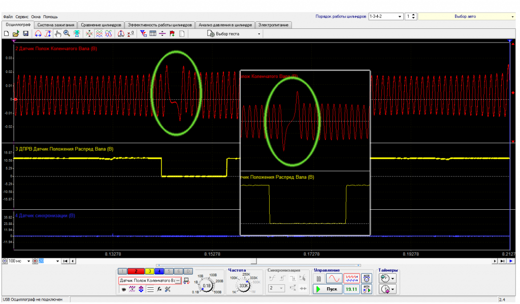

Alex_DFX писал(а):Странно что никто не обратил внимание, но задающий диск на автомобиле дефектный. Осмотрите для начала диск.
и на выпуске на ХХ всё-таки многовато 0.3 бар.
Как вы определили девектный задающий диск?
Мне вот тоже интересно, насчёт дефектного диска. :D Если сканер - лошадь, а Диамаг 2 - телега, то прослеживается желание поставить телегу впереди лошади. Если бы диск был смещён, то угол по сканеру прыгал бы очень сильно - это раз....были бы хаотические пропуски воспламенения, что то же бы отразил Сканматик - это два.
На чипфоруме была давно тема. Пришли к общему мнению, что для корректного сигнала датчика детонации, который будет обрабатывать ЭБУ важен и момент затяжки и наличие шпильки, а не болта, и плоская шайба. Ваш датчик явно ловит шум, но он не в диапазоне обработки блоком управления и из-за этого нет и ошибок, да и чисто на слух, как я понял детонации нет.
Ещё бы узнать, как ведёт себя машина в динамике...что бы исключить всякие версии на счёт диска и забитого катализатора.

Сообщение Alex_DFX » 29 июл 2021, 04:47

Сообщение Alex_DFX » 29 июл 2021, 05:12
Хотя судя по низкой амплитуде напряжения ДПКВ скорее всего ещё и плохой контакт датчик - щуп.

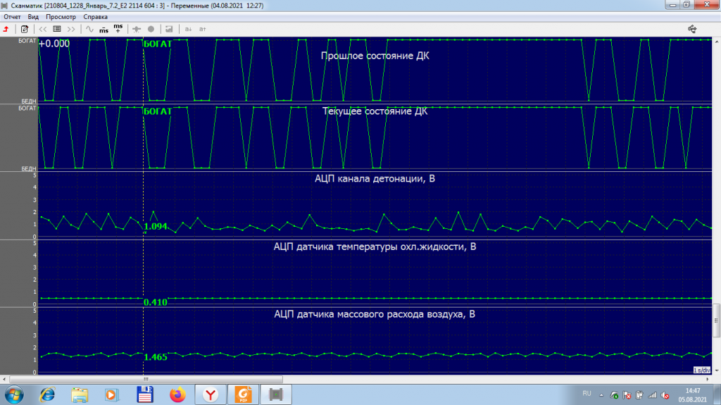

Сообщение ogerc » 04 авг 2021, 21:51
Поставил ЭБУ Январь 7.2 параметры детонации поменьше, в архиве лог Сканматика 2

Сообщение ogerc » 05 авг 2021, 21:49
АЦП канала детонации, В

Сообщение Евгений1969 » 06 авг 2021, 01:26
ogerc писал(а):АЦП канала детонации, В
Из всех 46 параметров, нужно было оставить только 2 - это обороты двигателя и признак детонации. Детонации нет и на этом нужно закругляться. Вы смотрите на АЦП датчика детонации и, вроде, блоку управления этот вольтаж не должен нравиться тоже. Но он его спокойно переваривает, не выставляя даже признак детонации в положении "ДА". Для ЭБУ это не детонация, а просто хаотические всплески напряжения, без определённой частоты - он пропускает этот вольтаж через фильтр и не видит детонационную составляющую этого сигнала.
