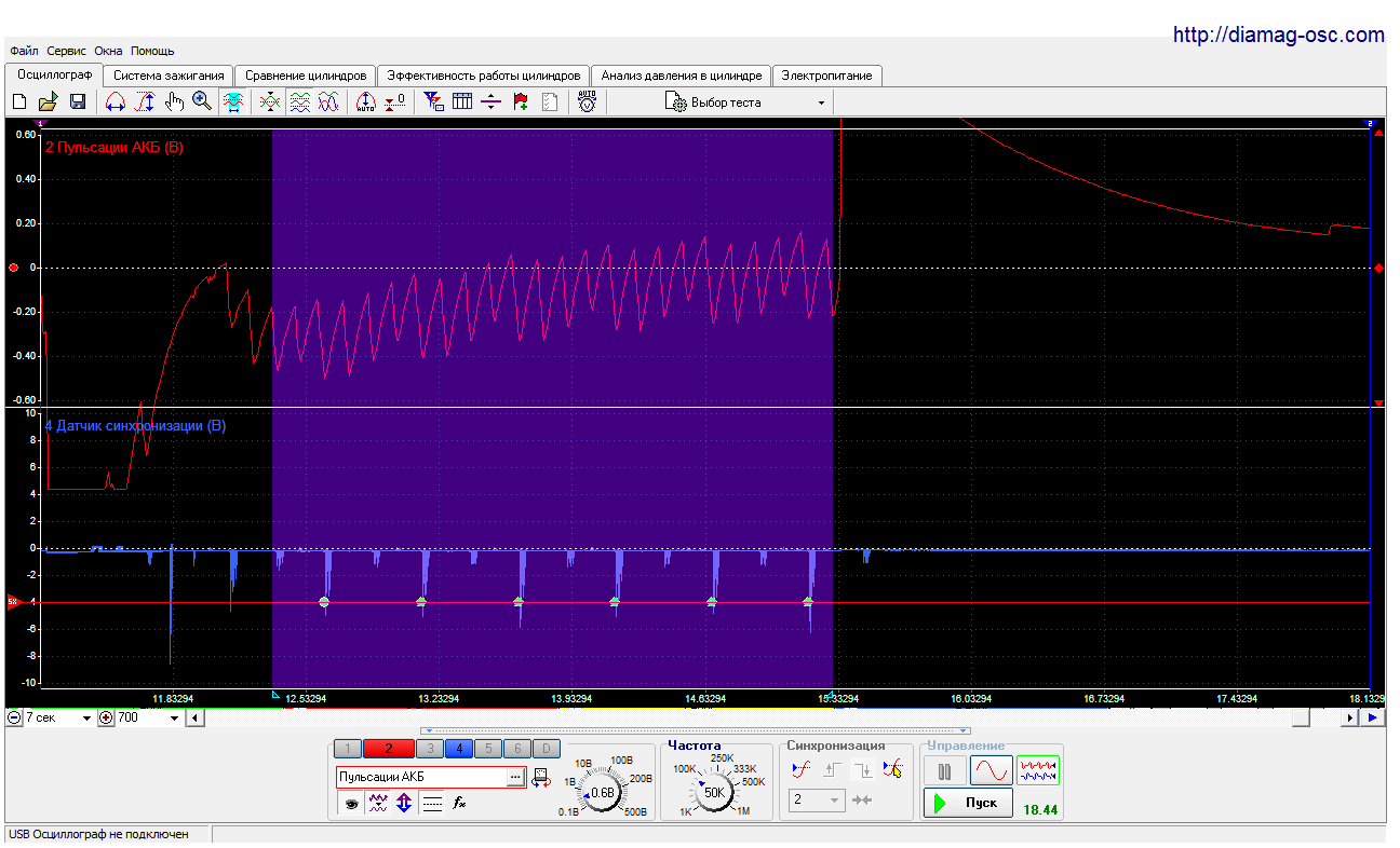

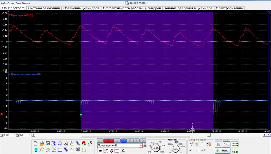

Синхронизация не очень попробуй переделать, по осцилке выдели участок, в окне сравнение цилиндров нажми маркер синхронизации, в окне самописца красную линию выставь по пикам синхры потом кнопка анализ должно получится

Сообщение RUSлан » 03 апр 2015, 04:50
AleksR126 писал(а):
RUSлан писал(а):ВОТ
Вложение 2110 компрессия.rar больше недоступно
Так? или что то не то делаю.

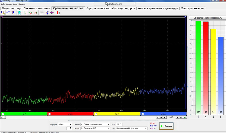

Вот что у меня получилось с твоего файла.
dsvdp
Сообщения: 281
Откуда: Оренбургская область
Re: Относительная компрессия
Сообщение dsvdp » 03 апр 2015, 07:02
Напиши какая реальная компрессия была, соответствует тесту или нет.

Сообщение RUSлан » 03 апр 2015, 07:11
спасибо.а я голову ломаю какой участок выделить.

Сообщение RUSлан » 08 апр 2015, 02:55
В продолжении теста. Сделал сегодня еще раз замер, увеличил время прокрута стартера. Замерял компрессию механически. 1ц-12бар. 2ц-12бар. 3ц-12бар. 4ц-7бар

Сообщение Стив » 08 апр 2015, 04:35
Алгоритм неправильный, если на сжатие и привязка по первому цилиндру, то должно быть 3-4-2-1, по датчику разряжения 4-2-1-3.
