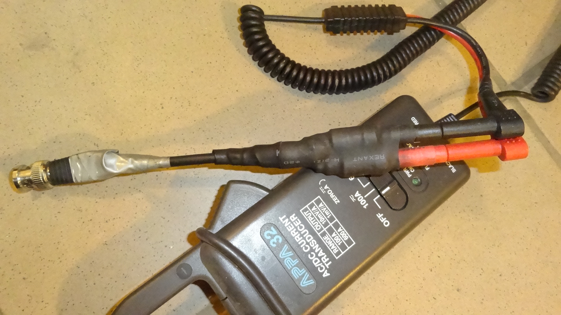

Сообщение Юрий » 02 янв 2016, 03:28
У меня так

можно к тем штырькам, что на фото припаять BNC и будет переходник. тогда клещи резать не придется.

pvzhar42 писал(а):можно к тем штырькам, что на фото припаять BNC и будет переходник. тогда клещи резать не придется.
спасибо . так наверное и сделаю. чтобы деньги не тратить на переходник.

Добрый день всем! Подскажите, пожалуйста, как подключить клещи АРРА32 к разъему BNC? Красный - центральный вывод, масса - корпус?

Да, центральный красный +, - черный к массе разъёма BNC (боковой).
