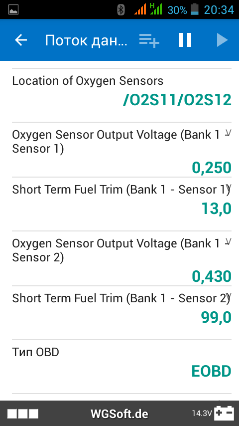

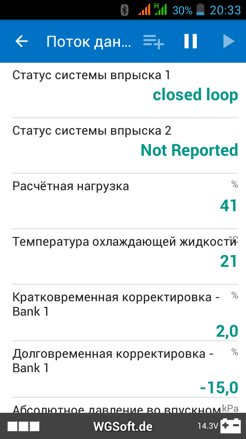

Заказал новый MAF,цена не дорогая...диагностировал сканмастером через елм327,за всем не угонишься,цены мама не горюй,вчера пришел арра32,тестировал на своей- хорошая вещь

Ищите подсос воздуха

Проверял дымом,немножко пропускал у штока дроссельной заслонки..но я не придал этому значение,потому что MAF находится над первым цилиндром..если б на гофре впуска

Заменил датчик MAF, перестала глохнуть машина,но прыти нет...решил немного подождать пока притрутся кольца,попозже отрегулирую клапана повторно...не дают покоя потери меньше 20%...она ездиет,но нет прыти...смотрел Шульгина по 00193 кажется,там об этом он говорит,через недельку просмотра по новой...
