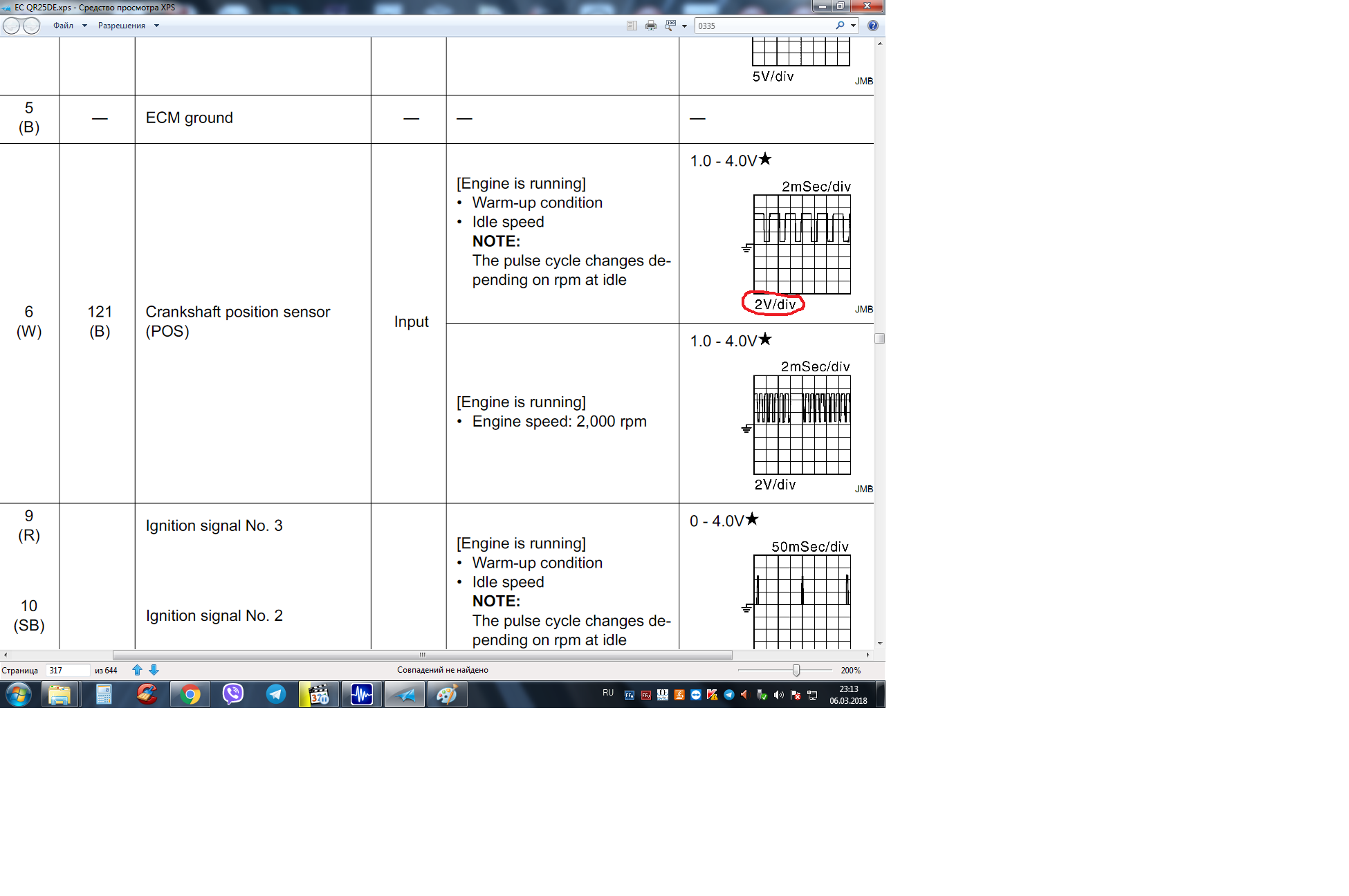

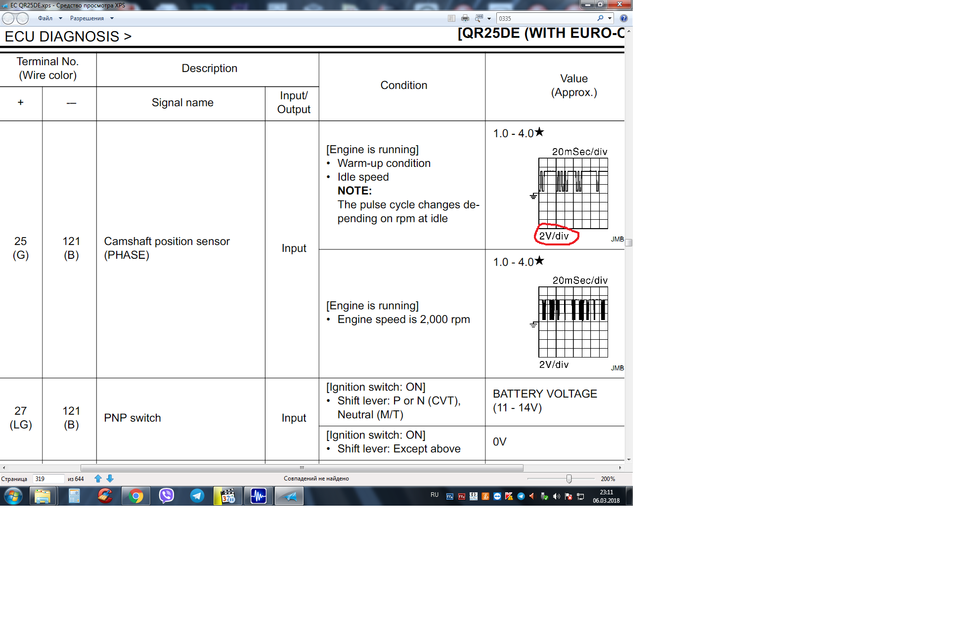

Да, вот нашёл скаченый мануал :

MANGUST1977

Ну тогда вопрос закрыт по сигналу.

Подозрение хорошее, правильное, не понятно почему расхождение по мануалам....

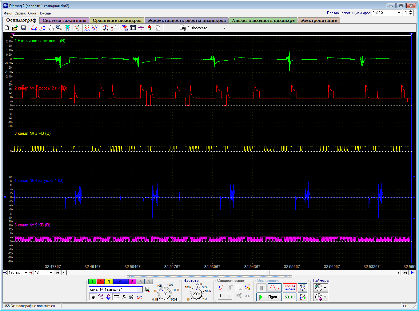

Что там с формой сигнала форсунок я не задумывался (снято щупом иглой с провода управления форсункой)- мне просто нужно было увидеть : что происходит такого, что авто начинает глохнуть. И в итоге всё таки , спасибо, ткнули меня носом в ПРОПУСКИ у сигнала ДПКВ, и да, они таки там есть...
Жду новый датчик пока.

Заменил датчик. Первые 2-3 старта были длительными. Ошибка по датчику коленвала сканером не зафиксирована (не смотря на трудные запуски). После полного прогрева (2 включения вентиляторов) неисправность не проявлялась. Выгнал на улицу, утром буду стартовать на холодную и думаю собирать его....
