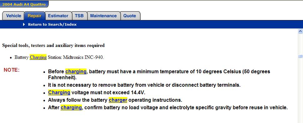

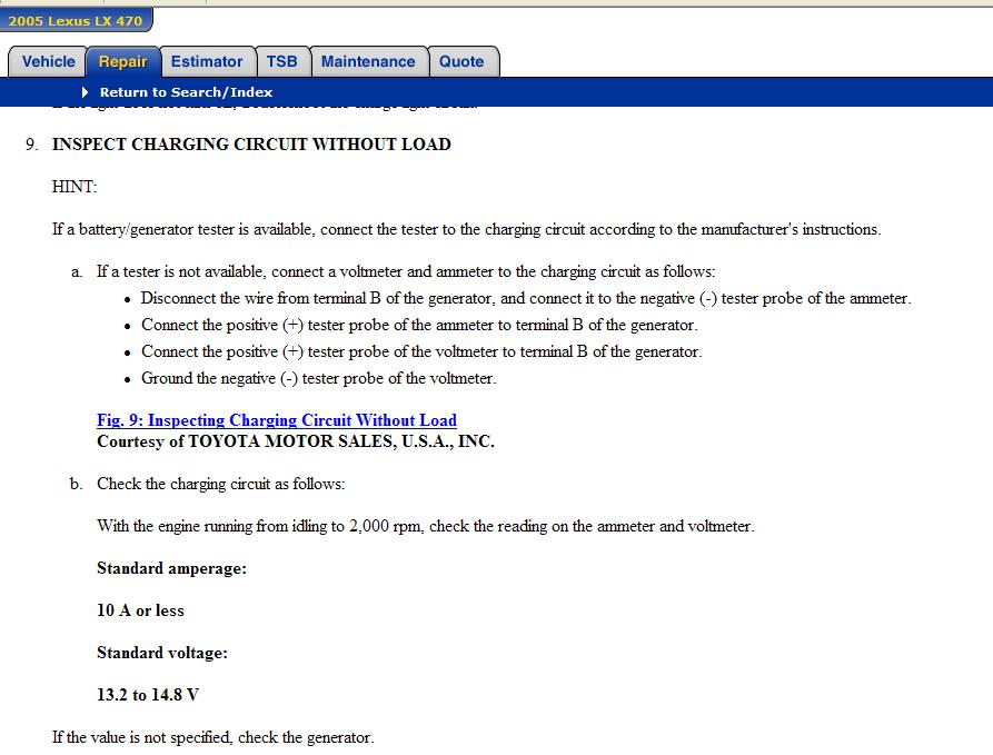

Re: Январь 7.2 Е2 Отвалились оба ключа на катушку зажигания
Сообщение SergV » 14 май 2018, 23:51
А вот что в спецификациях пишут по поводу зарядки.

И на закуску.
Согласно сервисной документации напряжение не должно превышать 14.4В при зарядке АКБ.

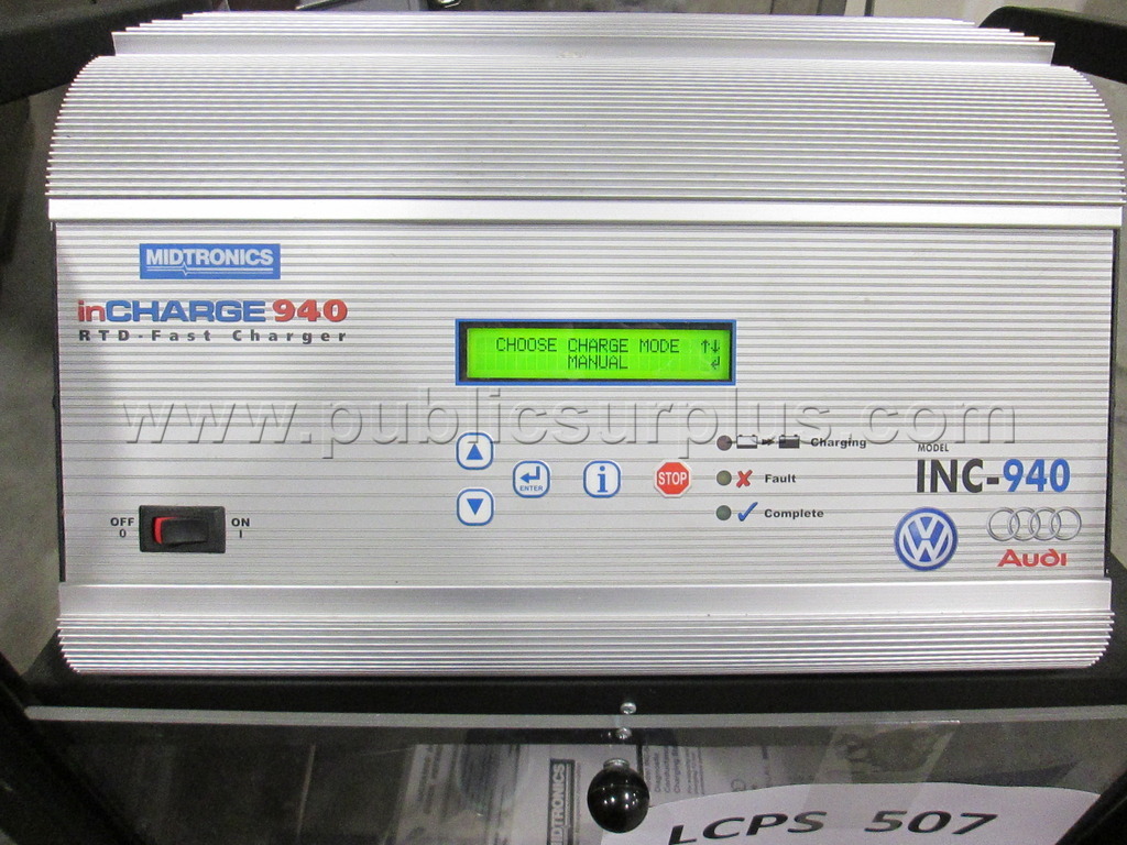

Сообщение SergV » 07 июн 2018, 09:21
Да и midtronics inc-940 это оригинальное дилерского уровня зарядное.
