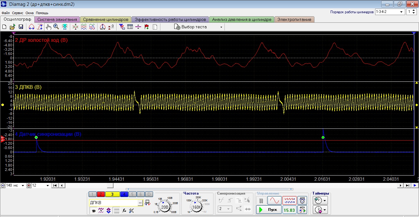

Сообщение ingineer15 » 15 май 2018, 05:53
Только начал изучать любимый всеми нами Diamag-2. В связи с неопытностью есть вопросы. На осциллограмме ниже работа двигателя с УАЗ Патриот на ХХ после ремонта. На ХХ ужасная вибрация, двигатель троит. Сканер выдает то пропуски зажигания в 1, 3 цилиндре, то обрывы цепи форсунок 1, 3, 4
на Холостых оборотах
ДР+ДПКВ+СИНХРОН на ХХ РЕЗУЛЬТАТ ОСЦИЛЛОГРАММА.jpg (392.53 Кб) Просмотров: 1988

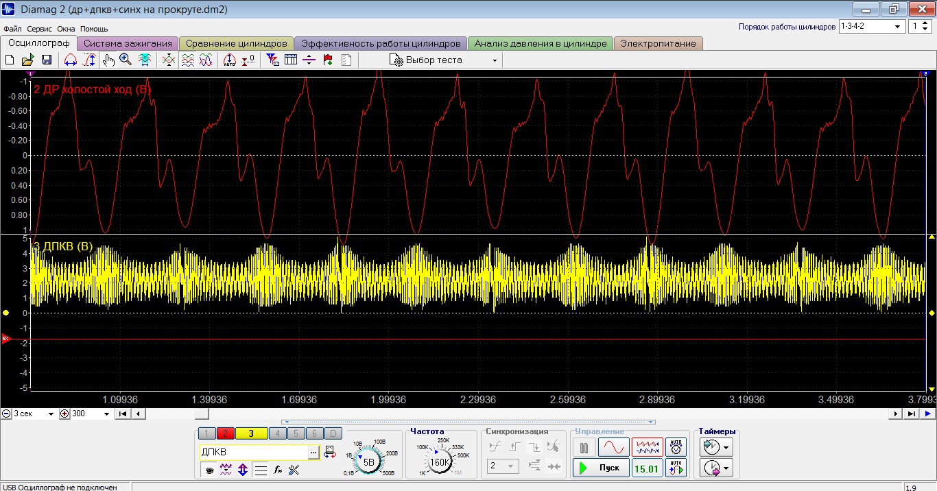

Сообщение ingineer15 » 15 май 2018, 05:56
А вот на прокруте без запуска
На прокруте

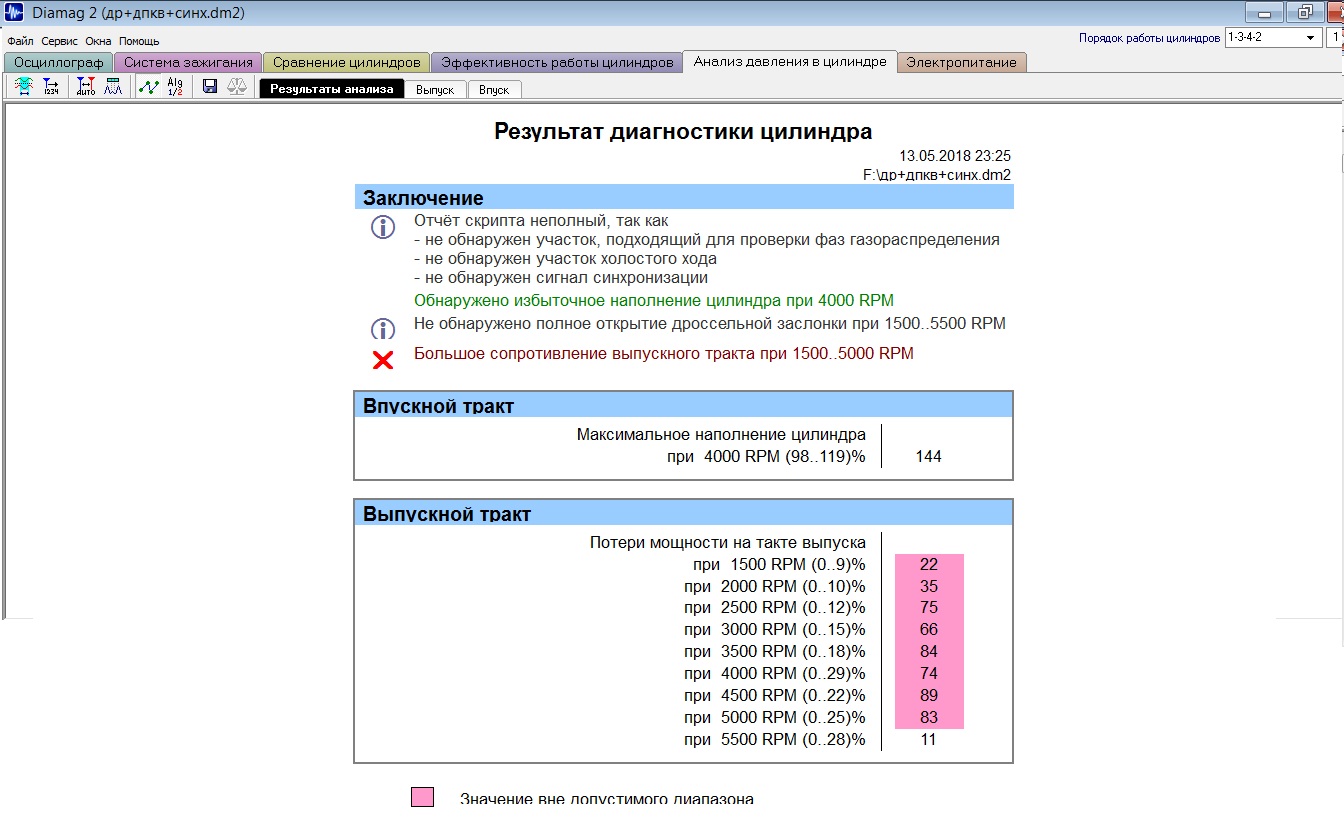

Сообщение ingineer15 » 15 май 2018, 05:57
А вот что показал анализ

Re: Эффективность работы цилиндров
Сообщение ingineer15 » 15 май 2018, 05:59
Правильно понимаю, что ГРМ выставлен на 3 зуба мимо и неверно стоит выпускной вал???
Сообщение yunik » 15 май 2018, 06:18
Вы не тот тест провели, здесь нужен сигнал с датчика давления .
Сообщение ingineer15 » 15 май 2018, 06:22
А этот тест что показывает? Если правильно посчитал, то искра у меня срабатывает на 17 зубе вместо 20
Сообщение ingineer15 » 15 май 2018, 06:37
И что увижу по ДД? Пока до него не добирался. С ДР разбираюсь
Сообщение yunik » 15 май 2018, 06:51
ingineer15 писал(а):И что увижу по ДД? Пока до него не добирался. С ДР разбираюсь
Вы провели анализ по датчику давления без сигнала с ДД , для работы с ДР используйте окно сравнения цилиндров и с сигналом датчика синхр., также можно поставить рамки на сигнал ДР. Всё методика провидения тестов хорошо описана в справке.
