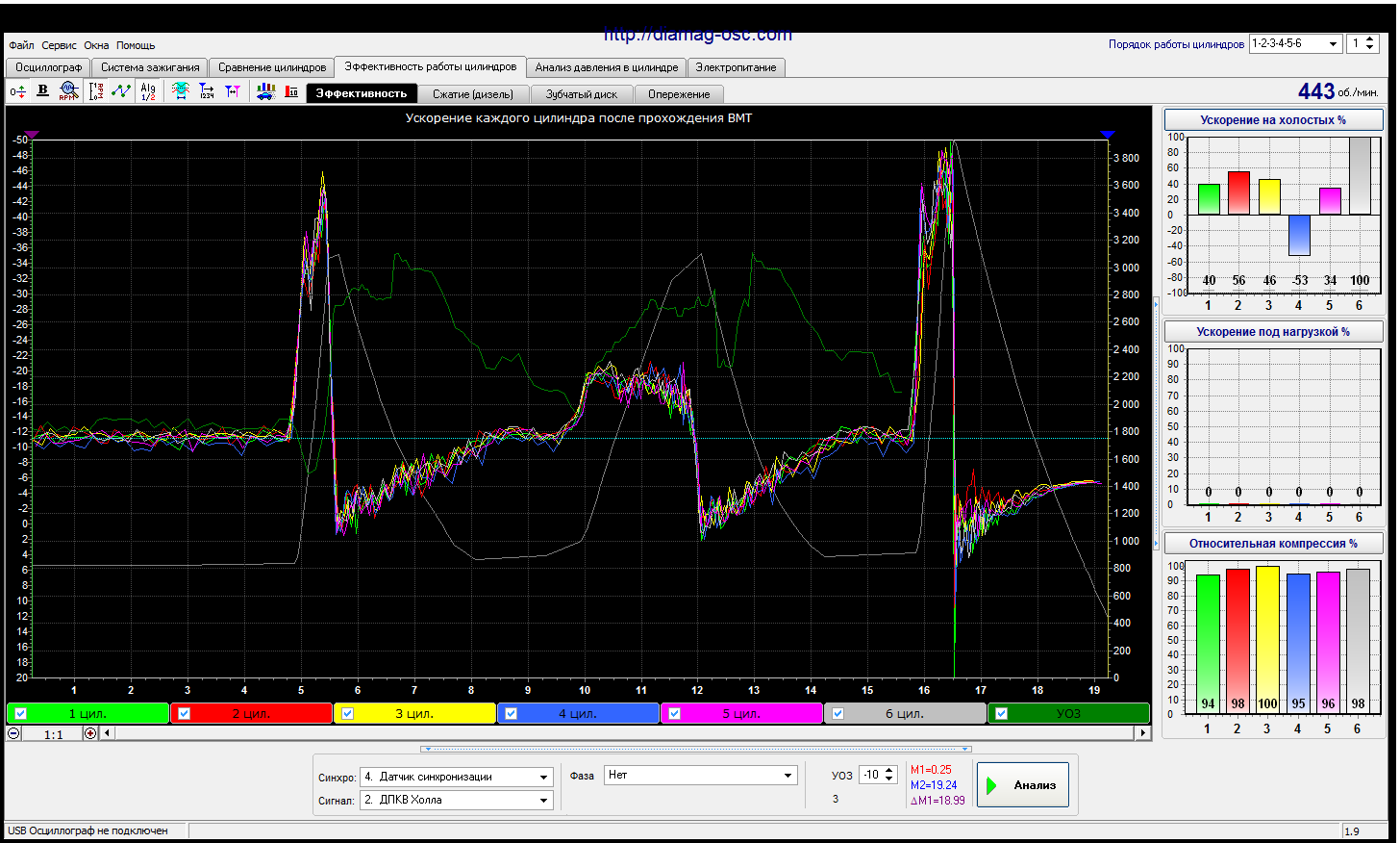

Форумчане здравствуйте. Слежу за этой темой и давно ищу ответ. У меня ММС Дэлика двигатель 6G72 в нём на датчик стоит вместо зубчатого диска 3-хлопастной диск и вот сегодня решил сравнить тест CSS на родном датчике холла с тремя лопастями и дополнительно поставил индуктивный ДПКВ от ВАза вот что получилось

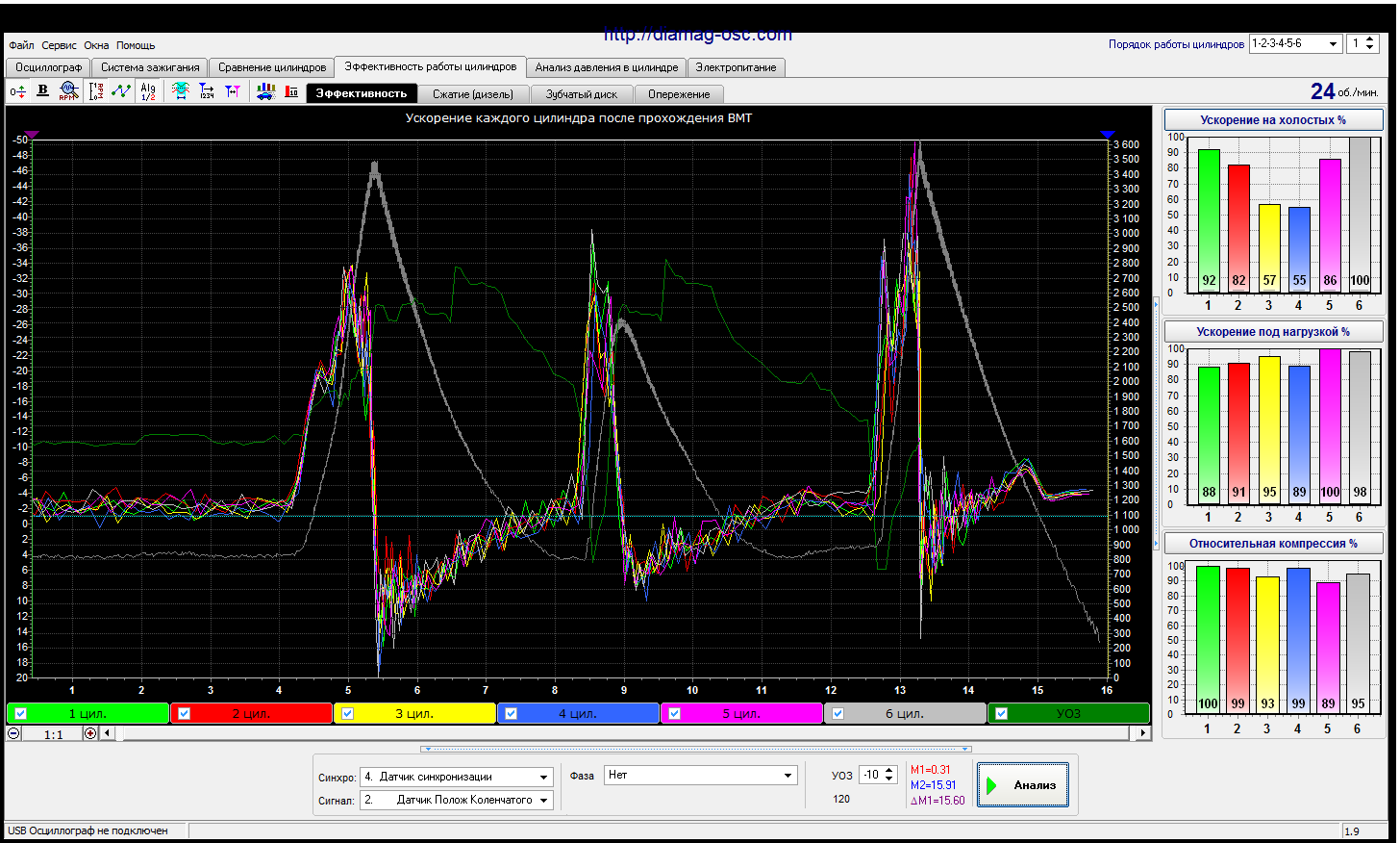

Сообщение Николай Мих. » 20 июн 2018, 05:44
Вот скрипт на Индуктивном датчике(Закрепил просверлил отверстие в картере и винтом закрепил )
