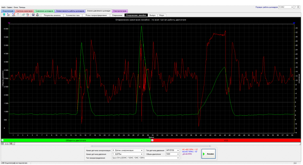

Тут ещё по уоз чепуха какая то получается ну думаю что так должно быть.
Может есть у кого эталон по е-газу м74 ,cкинте для сравнения пожалуйста.

Вот эти провалы уоз в момент резкого газа по мне так не должны быть(и они у вас постоянные при прогазовке). Реперный диск и его жесткую связь с КВ смотрели? У меня такое было на мех дросселе (но только провал) из-за дпдз, но здесь э. дроссель. Сам скачущий уоз может быть следствием действий эбу при неравномерном хх и(или) угловым люфтом репера на КВ. Уоз обычно скачет в пределах 3-5гр. на хх

Это можно глянуть по дд(др) совместно с дпкв на прогазовках(с дд 7атм аккуратнее(форсунку в цилиндре отключать)

ваш архив по дд у меня пишет поврежден или неправильный формат... по ДР прокрутке МПЦ после вмт......?

нужен ДД+ДПКВ+мпц или ДР+ДПКВ+мпц с резкими прогазовками. Css не делали?

ну и не мешало бы датчик детонации поглядеть, если по остальному все норм.

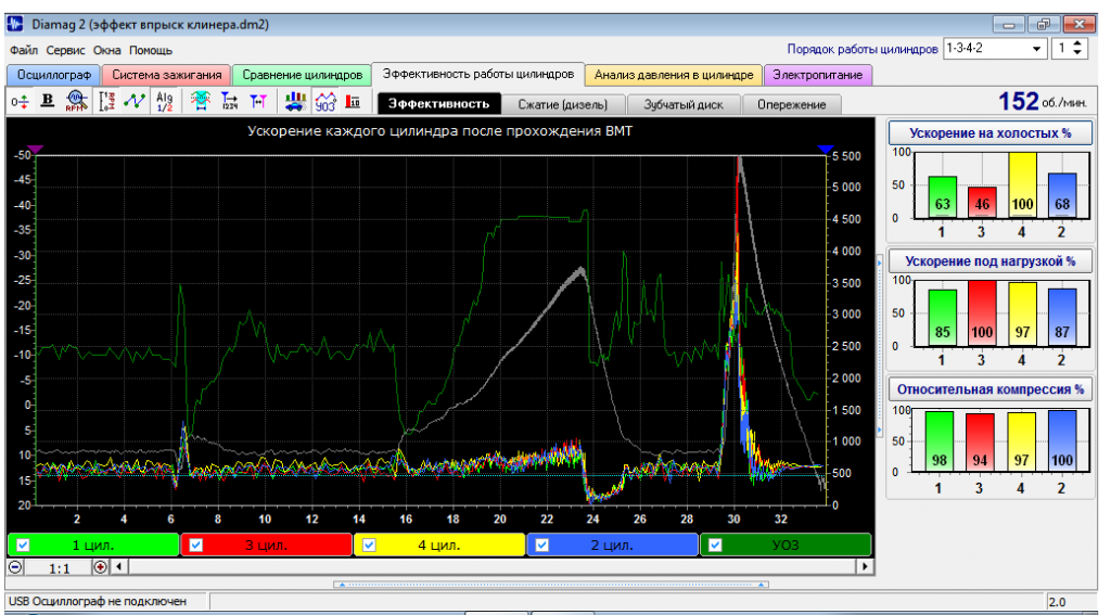

эффективность цилиндров
впрыск клинера до начала перегазовок
https://cloud.mail.ru/public/rCoN/2CBX5Hd6t
