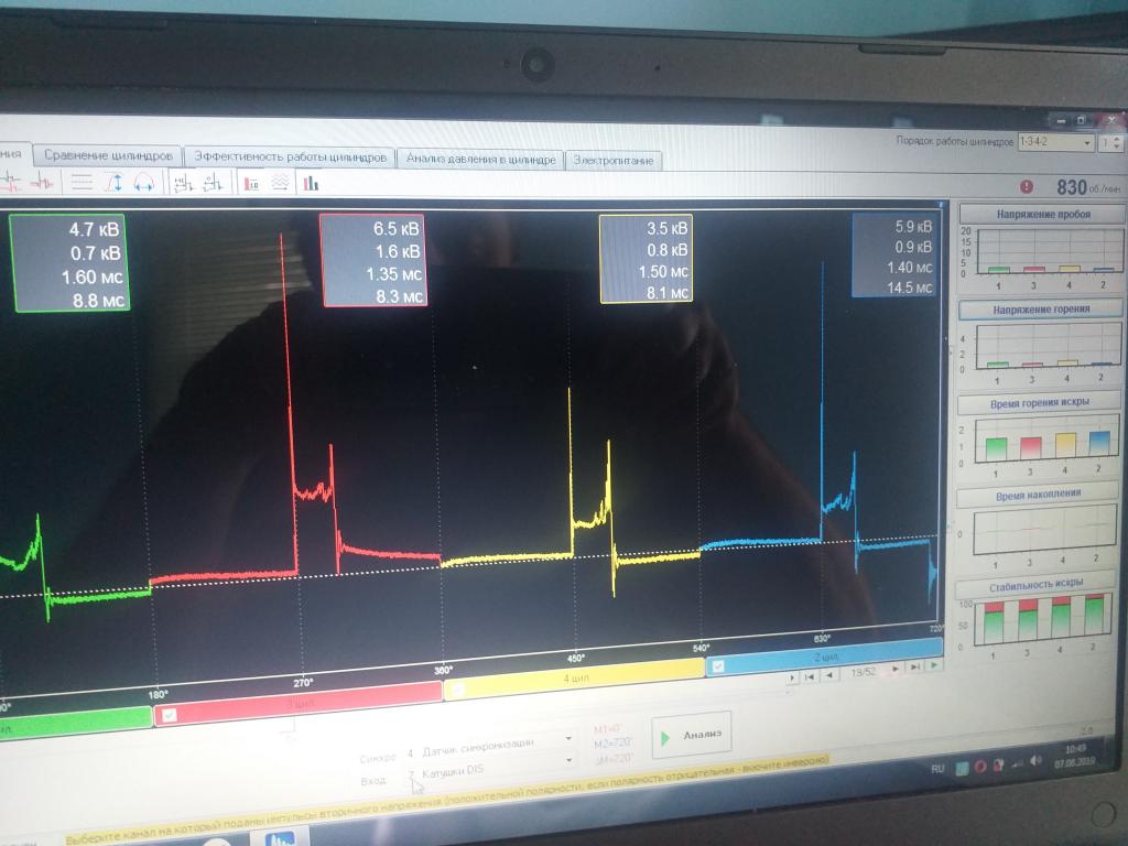

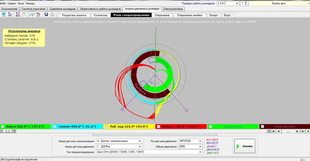

Как там метки поживают - ПРОВЕРИЛИ? Разряжение во всех 4 цилиндрах не ахти на 1900 об/мин (фиговое наполнение)
Метки р/в пока не смотрели , и они наверняка не на месте. Vladimisafrono - показал на рисунках основную проблему с клапанами
когда ставили шестерню сместили р/в . Владелец пока эксплуатирует машину , а пока ищет кому отдать в ремонт, чтобы там все как надо
посмотрели ГРМ . По катушке DIS , проверял на разрядниках , только попарно 1/4 2/3 зазор 20мм , утечку не смотрел. На рабочей машине ,
проходил заземленным электродом . Гляну еще.
горение 0,55мс - я не уверен что это плохо , в системе ошибка p172 эбу возможно корректировку крутит.
Не давно смотрел газель тест DIS высоковольтные провода шили так ,что машина троила - время горения 1мс-1,2мс , а высокое напряжение очень
сильно отличалось от 1,5 КВ до 6КВ по целиндрам. Возможно я ошибаюсь по поводу корректировки эбу . ГРМ на место поставят , посмотрю DIS.

Парни, машину починили - снимали движок
До снятия двигателя , решили распредшестерню двинуть в перед на зуб , разобрали на распред шестерне оказалось
две метки , моторист сделал свою дополнительную ( но все равно не попал) .
Купили новую шестерню , c ней фазы стали ближе к норме

Пахомов в своих курсах по вторичной системе зажигания чётко говорит, что искра нормальная считается от 1мс и больше. Я год назад заморочился, у себя на спортбайке, довёл горение искры до 1,5 мс, пришлось выкинуть катушки японские и поставить газелевские, с проводами и колпачками нулевого сопротивления и транзисторы сделал выносные на холодильниках, которые массу открывают на катушки Мотор при резком открытии ручки газа стал раскачиваться весееле. А до этого искра была от 0,7 до 1 мс

цемент привет, я понимаю, что горение искры должно быть 1 мс ,
но всю подкидывалось с рабочей машины. Тюнинг электроники не мой случай .
Также подкидывали эбу (микас 12) с такой же машины прошитый под Евро 0 без ДК 1 и ДК 2
машина работала так же как с родным ЭБУ и угол опережения такой же как с родным ЭБУ 7-10 градусов после ВМТ.

Сняли , разобрали -распредвал установлен по меткам , износа кулачков нет, стаканы тоже нормальные ,штанги с компенсаторами уже стояли новые.
Вот поршневая болталась , - масло семные кольца залегли . Поршневая с завода стояла группа Б поставили следующую за ней группу С
20 зуб задающего диска совпадает с ВМТ.
распредвал с маркировкой 4022 ( на корпусе при отливке цифра 22)
вот характеристики валов ( источник ?)
УМЗ(451М) вал ВПУСК 24-64, ВЫПУСК 58-30
УМЗ(414) вал ВПУСК 12-60, ВЫПУСК 54-18
ЗМЗ(для 402 мотора) ВПУСК 12-60 , выпуск 54-18 подъем 6,0мм (кулачка)
УМЗ(тот который 417 вал ВПУСК 16-60, ВЫПУСК 62-28 подъем 6,9
УМЗ(тот который 4216 вал) ВПУСК 18-62, ВЫПУСК 60-20 подъем 6,9
Отличия между 4216 и 42164 нет, одно и тоже
УМЗ (Эвотек)
ВПУСК 18-56 , подъем кулачка 6,7
ВЫПУСК 48-16, подъем кулачка 6,23
вал на машине 4022 ( как то не очень подходит под эти цифры выше ) ?
