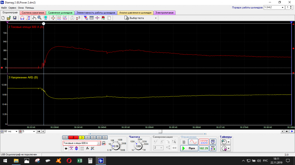

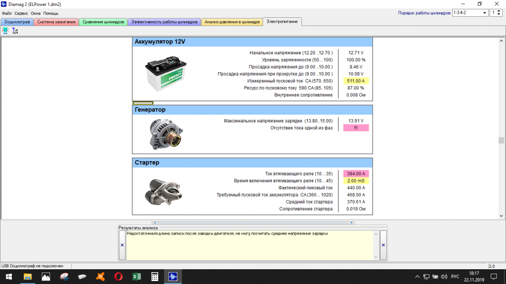

добрый вечер всем. Пытался купить арра32, нигде нет в продаже, предложили арра39т как аналог. Купил, решил попробовать. Двигатель 1nzfe, машина в нормальном состоянии, просто опробовать прибор. ОДнако в итоге че то не так сделал, не пойму. Может кто что подскажет. 39 от 32-й отличается только тем что верхний предел 1000 А, коэффициент тот же, а кажет какую-то муру. Тока зарядки не видит, а зарядка в норме, 14 вольт кажет мультик. И осцилки с дребезгом что ли?

На ваших файлах, не вижу тока втягивающего реле, хотя, просадка по напряжению в этом момент, есть. Ток заряда, так же, не обнаружен. Как, клещи подключали?

добрый вечер. подключал как указано в справке, клещи плюсом на плюс батареи и на второй канал, иголка на плюс и на третий. щупы прибора через шнур с бнц-разъемом.

От плюсовой клеммы, отводов небыло?
