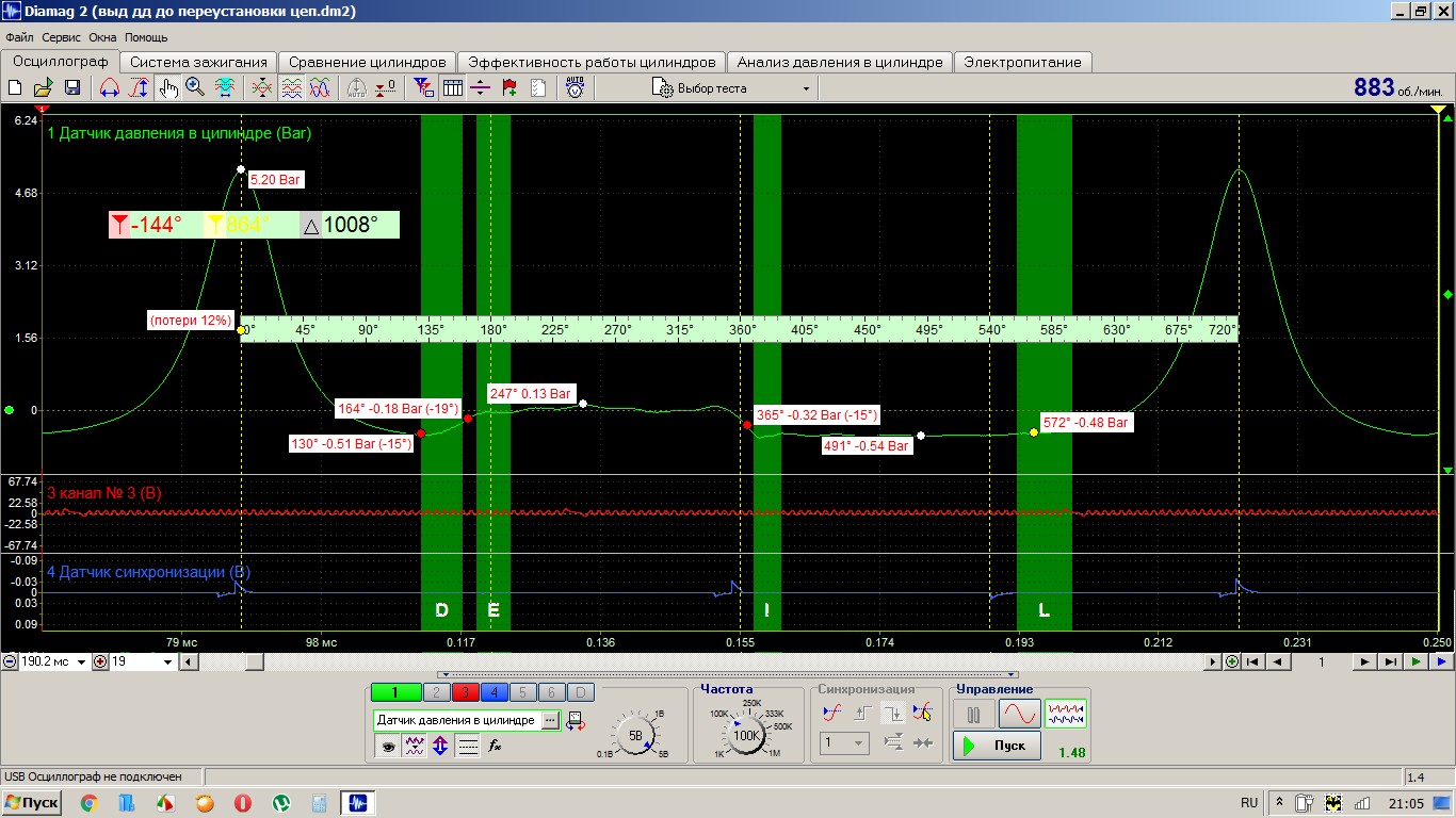

Напишу в этой теме, раз уж речь зашла. Заодно и наглядный пример будет, чтобы не путаться.
Газель, Микас 7.1, двиг.406, пробег под 200 ткм в одних руках, газ - бензин. Человек поменял звездочки и цепи под руководсвом опытного товарища, как он говорит. Машина поехала как-то не так, как он привык, плохо стала разгоняться. Попросил посмотреть.
По сканеру вроде все нормально по параметрам, да и нет даже характерных для этих машин множественных ошибок.
Вот что я увидел по ДД.

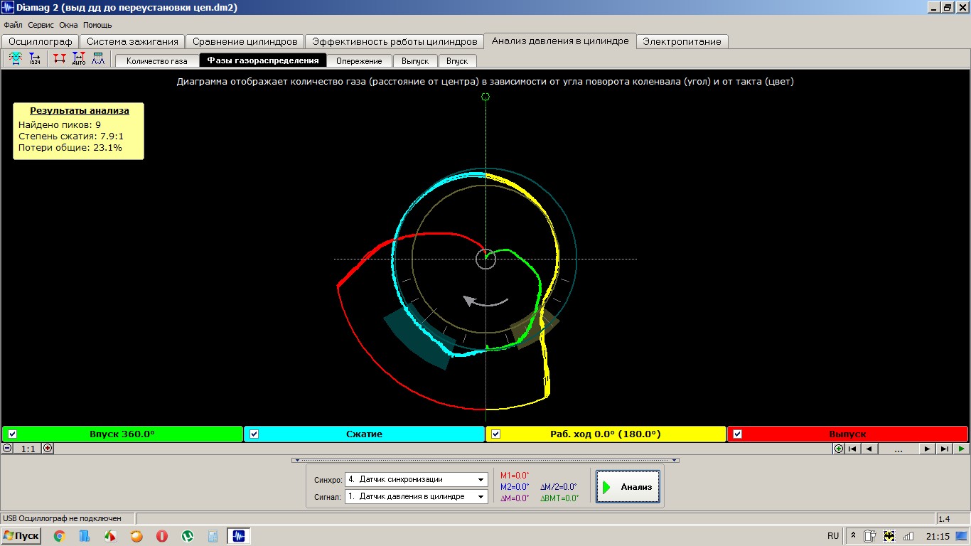

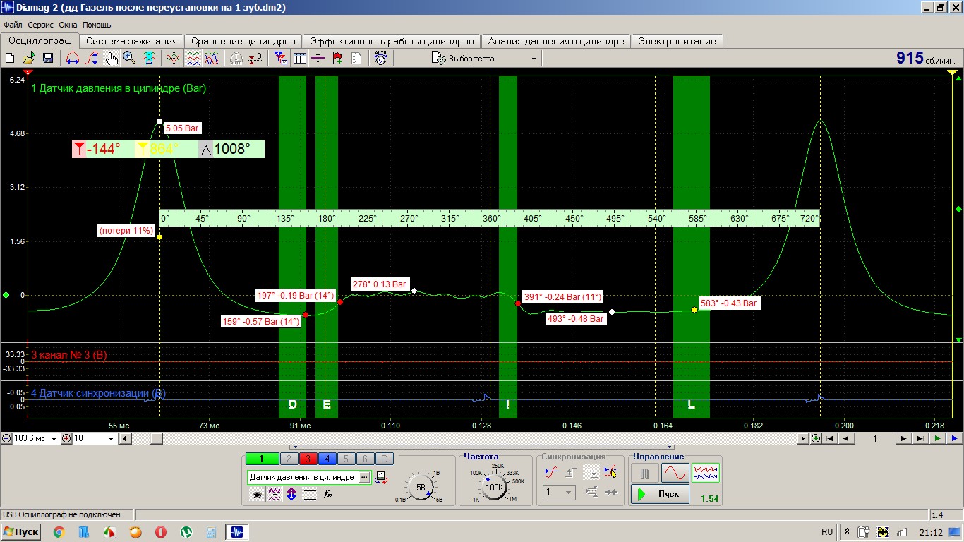

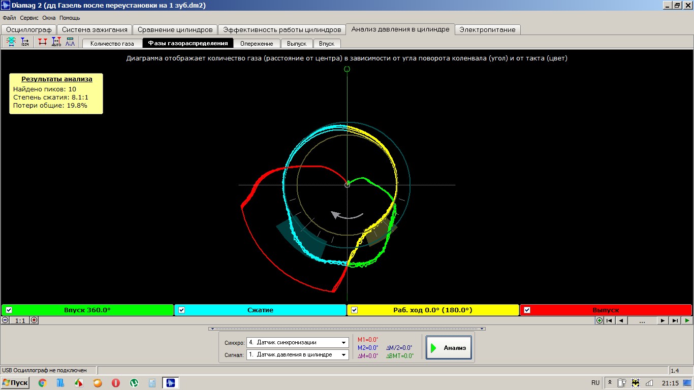

После перекидки обоих РВ на 1 зуб - стало поздновато.

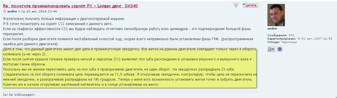

Чтобы правильно поставить валы в нашем случае при новых звездочках и цепях и с учетом того, что ни блок, ни головка не фрезеровались, мы поступили так, как советует А. Шульгин.
Re: изучаю диагностику с помощью ДД в цилиндре. есть вопросы
Сообщение Serg57i » 06 ноя 2015, 06:14

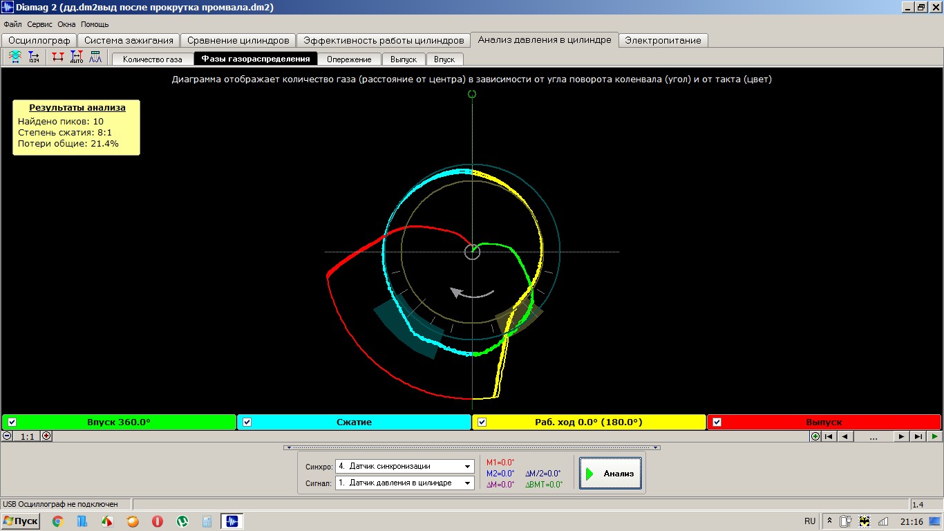

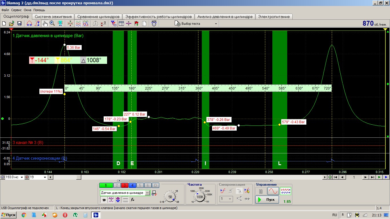

Вот теперь все встало на место. Проехав пару сотен км., водитель сказал, что теперь она едет как надо.
ДД после прокрутки промвала и уст. по меткам.jpg (271.19 Кб) Просмотров: 6224
