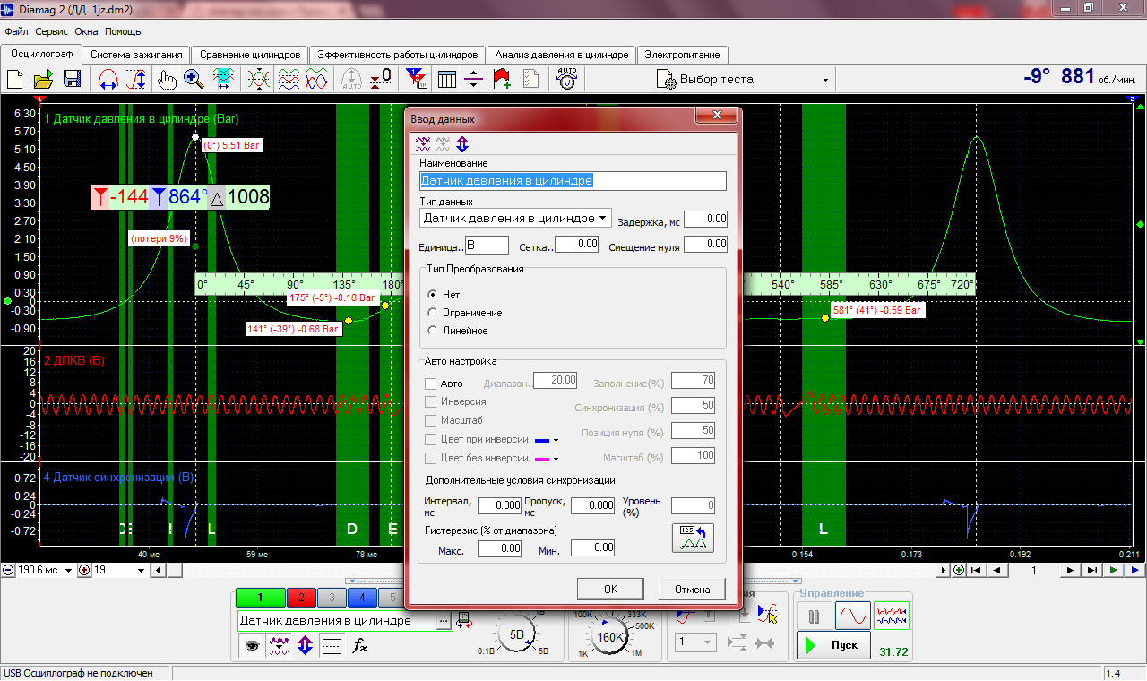

Задержку 1мс убрали на канале ДД?

Об этом пожалуйста поподробнее. Т.е., используя свои настройки для теста ДД-ДПКВ-МПЦ, теперь в этой версии 1.5 я должен везде убрать для ДД эту задержку 1 мс.? С чем это связано, как правильно это сделать и где об этом почитать?

frompmr писал(а):Задержку 1мс убрали на канале ДД?
я наверно что не понимаю вроде задержку поставил 0 и верс 1 4 и верс 1 5
а когда смотрю разными версиями получаю разные углы
и какое значение будет правильное ? сканеру на ХХ показ где то 10-12 гр . И все таки пожалуйста прокомментируйте выложенные мной ранее файлы все ли в порядке с
фазами почему такая осцилка др
при по кадровом просмотре видно как гуляют значения , это что то с натяжением ремня

Сообщение frompmr » 20 ноя 2015, 06:15
Вы когда открыли файл, то сначала уберите задержку на канале, а затем включайте и выравнивайте линейку.
Re: помогите разобраться с 1jz
Сообщение Serg57i » 20 ноя 2015, 06:39
Вопрос - давайте все-таки выясним, отразится ли на фазах с задержкой или без задержки настройки ДД, или только отразится на правильности УОЗ? Что-то я туплю, и зачем все это в новой версии 1.5? Наработки и опыт - побоку что ли?
Сообщение frompmr » 20 ноя 2015, 08:15
Задержка отразится только на УОЗ. На фазы не влияет. Если учитывать задержку в расчете фаз, то там идет такой перекос, что ничего не выйдет.
Насчет того зачем это. Многие просили сделать возможность временного сдвига каналов относительно друг друга.
Например подгонять пересечение нулевой линии по ДР для совмещения с ВМТ сигнала по ДД. Алексей писал, что это не нужно делать, т.к. пересечение с нулевой линией ДР зависит от многих факторов.
От оборотов двигателя, от правильности установки фаз и ещё х.з. от чего. Но так как Алексей человек отзывчивый, его попросили он сделал!
