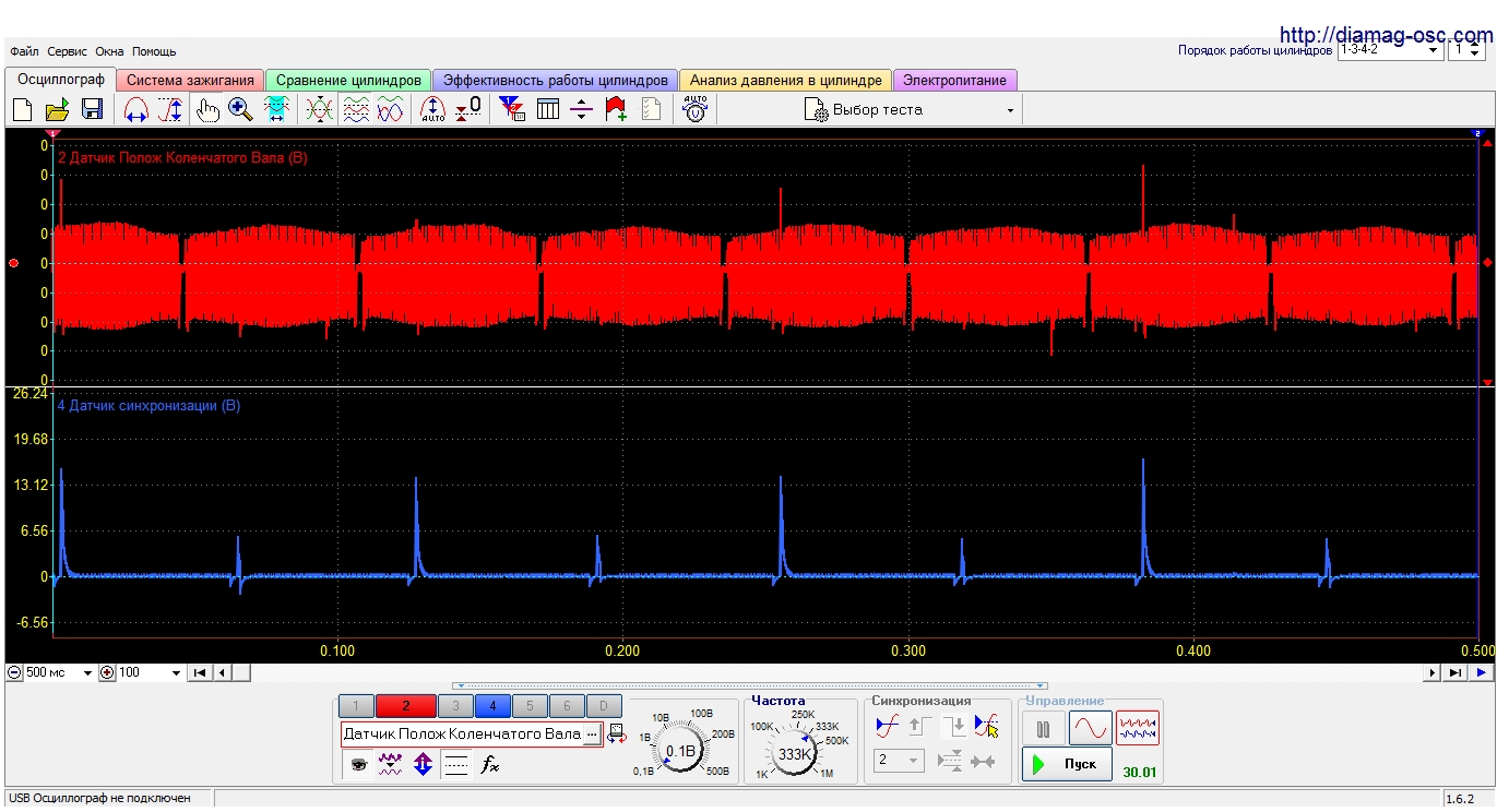

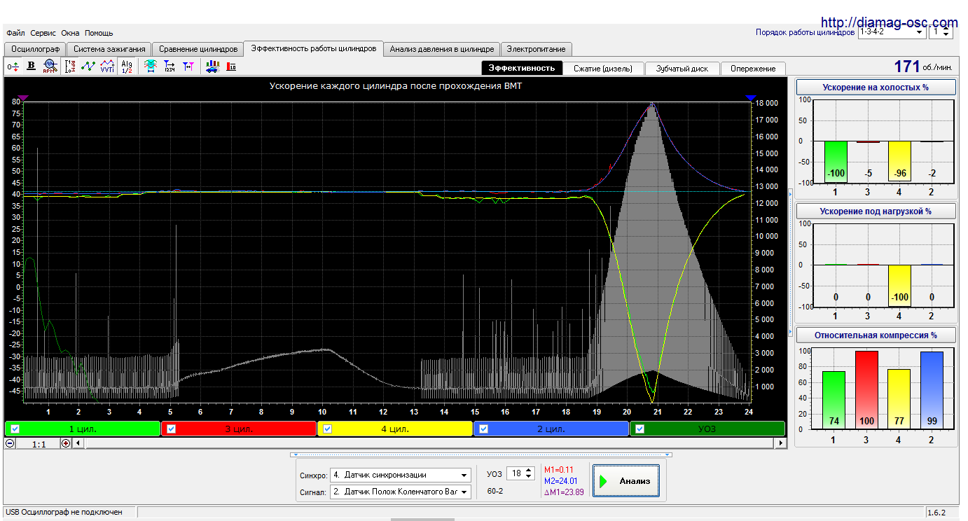

Всем доброго времени суток. Не давно приобрел Диамаг2, вот осваиваю. Решил попробовать на машине соседей (соседи-разбор советского автопрома, то что получше восстанавливают и продают) то завести не могут, то троит. Вот и решил попробовать на нем авто ВАЗ 2110 1.5 8 клапанный.

Сообщение kikozik » 08 окт 2016, 08:36
Тест не проходит нормально,сильные помехи от ВВ,разнести провода от ДПКВ и синхросигнала.Переснять.
Сигнал ДПКВ чем снимали,L линейкой,очень слабый сигнал? На 8-ми клапанном проще иглой прям в разъем.
УОЗ первоначальный 18 гр.поставлено,это откуда такое значение? 6-8 гр. на 8-ми клапанном обычно.

Сообщение kikozik » 08 окт 2016, 08:40
60-2 пропуск двух зубьев не отчетлив,помехи от синхры.

Сообщение kikozik » 08 окт 2016, 08:43
Вот оптимальный сигнал,2115 8-ми кл.,так должно получаться.
Сообщение VitBank » 08 окт 2016, 17:25
[quote="KVA71780"][/quote] Скорее всего Вы не коснулись иглой до контакта, и щуп, скажем так, работает как антена принимая через воздушный промежуток сигнал с контакта. У Вас сейчас амплитуда сигнала не более 20мВ, а должна быть хотя бы пару вольт. Нужно обеспечить хороший контакт между иглой и контактом, чтобы они задевали друг друга.

Сообщение KVA71780 » 08 окт 2016, 21:57
делал иглой, понял буду пробовать.
