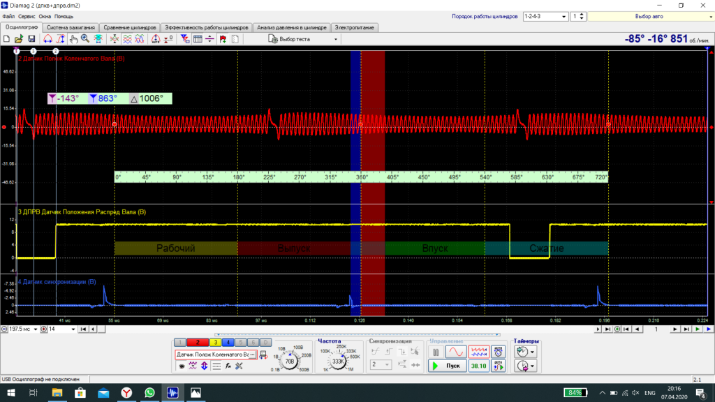

Сообщение Wasek Shirobokov » 07 апр 2020, 10:09
yunik писал(а):С сигналом ДПРВ разобрались ?
Интересно, распознаёт ли ЭБУ сигнал с таким низким опорным напряжением или система перешла в аварийный режим с попарно-параллельным впрыском.
По датчику ПРВ вобще интересная ситуация. На нем небыло питания +12 вольт, которое должно выходить из ЭБУ, пришлось взять его с другого места, сам датчик куплен новый, и только так добились сигнала с него. При отключении фишки с ДПРВ зажигается лампа ЧЕК с соответствующими ошибками, соответственно при подключенном датчике, ошибок нет, ЧЕК не горит и мы наивно думаем, что программа не в аварии и впрыск фазирован.

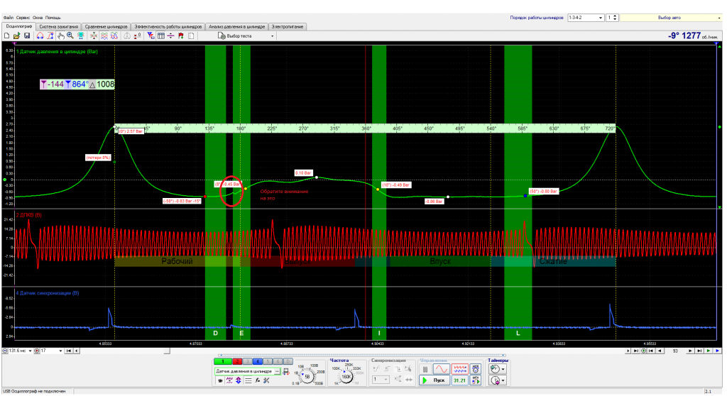

Сообщение sanches36 » 08 апр 2020, 02:43
Сделал сейчас Рх. Своим острым глазом ничего криминального не увидел. Анализ говорит что возможно зажат выпускной клапан и раннее зажигание. Метки не смотрел, долго разбирать.
Завтра на холодную клапана посмотрю.

Сообщение sergey-nik » 08 апр 2020, 04:17
Думаю проблема в выпускном клапане .Не думаю,что это наводка от канала синхронизации.Особенно этот всплеск выделяется в вашем файле при сбросе оборотов двигателя.

Сообщение sanches36 » 08 апр 2020, 04:18
Блин, по ходу метки не на месте. Слишком раннее.

Сообщение vipon951 » 08 апр 2020, 06:43
"-возможно зажат выпускной клапан". При поджатых клапанах открытие будет ранним, а закрытие - поздним на конкретном цилиндре. Причём, результаты анализа теста Рх в одном из цилиндров, могут не соответствовать анализу Рх в другом.

Re: Газель 4216 неровный ХХ
Сообщение vipon951 » 08 апр 2020, 06:45
А с метками ГРМ, на двигателе, похоже, всё нормально.
Сообщение Р-Дизель » 08 апр 2020, 18:26
[quote="vipon951"]"-возможно зажат выпускной клапан". При поджатых клапанах открытие будет ранним, а закрытие - поздним на конкретном цилиндре. ......
Вообще мимо.........
На "рано" и "поздно" влияет только профиль кулачка распред вала.(ну или ремень, распред шестерня). А "зажат" или нет влияет на герметичность цилиндра, .....отсюда на всю его работу.......
Если "клапан зажат" это значит, что нет зазора между клапаном и его приводом. Тогда клапан не закрывается полностью, т.е. не садится в седло.
На этом двигателе стоят компенсаторы. эти компенсаторы можно подрегулировть. Неправильную работу компенсатора слышно "не вооруженным" ухом. Он ТАРАБАНИТ. При увеличении оборотов, тарабанит чаще.
