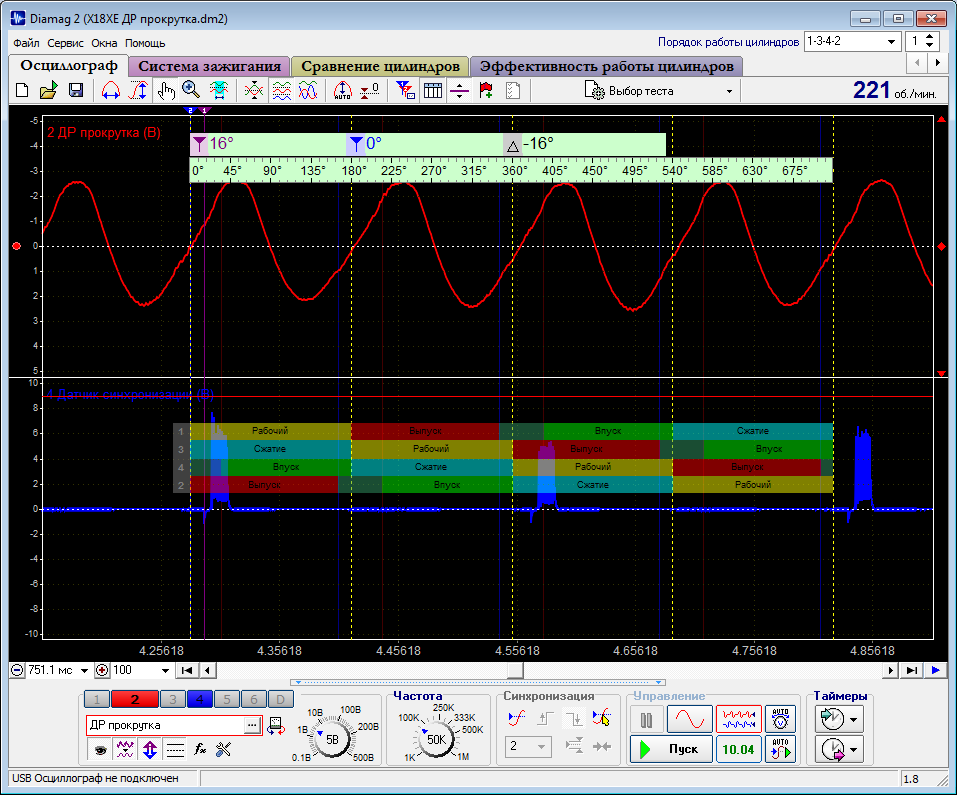

Сообщение pozharskiydn » 11 мар 2018, 22:43
Вас не смущает, что искра бьётся внутри сигнала? Маркер 1 и 2. И вершины мне кажется очень пологие.
pozharskiydn
Сообщения: 204
Re: Opel Vectra X18XE Simtec 56.5
Сообщение Pavel1904 » 11 мар 2018, 22:49
pozharskiydn писал(а):Вас не смущает, что искра бьётся внутри сигнала? Маркер 1 и 2. И вершины мне кажется очень пологие.
Конечно смущает, я вроде писал что угол зажигания по сканеру практически всегда в минусах.
