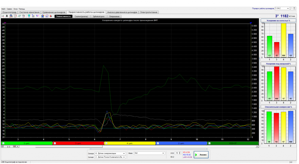

Мое мнение, что смесь наоборот богатая. Из скрипта видно, что что при впрыске карба обороты резко падают, на что через 0,2 секунды откликается ЭБУ и резко увеличивает обороты приоткрытием дроссея. А так, как где-то промелькнула мысль, что по ДК смесь обедненная (потому ЭБУ смесь пытается обогатить), я бы грамотно проверил ДК - его реакцию на искусственно созданный подсос и карб.

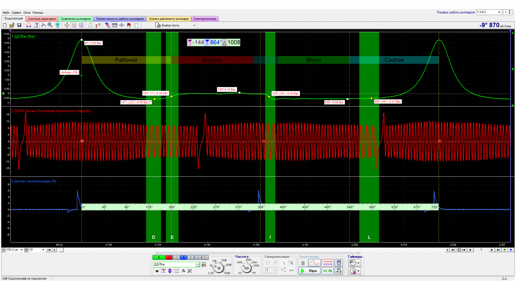

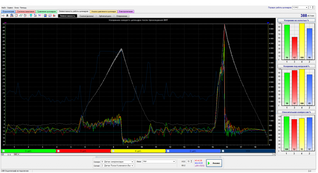

Сообщение skipper » 27 июл 2019, 21:19
новые форсунки
skipper
Сообщения: 134
Сообщение skipper » 27 июл 2019, 21:22
здесь всё в норме

Сообщение Palych » 28 июл 2019, 01:42
У Вас на многих осц. по 2 и3ц. концы падают вниз, но почему-то все об этом молчат. А молчат потому-что картинки в порядок привели и нихрена невидно. Надо-бы сделать функцию увеличения (это уже к Adminу).
Со мной можно на "ТЫ"
Palych
Сообщения: 104
Сообщение evgen270883 » 28 июл 2019, 06:19
Palych писал(а):У Вас на многих осц. по 2 и3ц. концы падают вниз, но почему-то все об этом молчат. А молчат потому-что картинки в порядок привели и нихрена невидно. Надо-бы сделать функцию увеличения (это уже к Adminу).
Увеличение есть же, в файлах все наглядно. Ну а с картинками трудно работать. Молчат потому что , насколько я помню, завершение css было либо выключением зажигания, либо отключением БН(так ли это сейчас?!).. в самих файлах, поэтому, никто не смотрит на ЭТО. Сейчас на даче без компа(поэтому трудно что-то новое комментировать), но сильных проблем в конце css на прошлых файлах я не замечал. Автор темы планировал снять ДД на КАЖДОМ цилиндре, на рисунке везде 1-й(с репером итак все ок, выяснили ранее)
Ну и к автору: что по ДК на хх, амплитуда, время переключения, напряжение питания? Снять бы дмрв+ДК+дпкв на перегазовке. Герметичность выхлопа до ДК. Газоанализатором бы или альфометром глянуть, можт на нафталинчике дать по трассе.... не дают мне покоя) напряжения искрового разряда, КАКИЕ ЗАЗОРЫ в свечах(?!), снимали родными прищепками? Ну не может же так лить, что все напряжения ровно упали, либо провода без сопротивления со свечами)))
"Новые форсунки-это 3-й уже комплект? Css с подменными (я так понял все 2 комплекта бу, 3-й - новые)был и там, вроде, еще и первый цилиндр просел, здесь все намного лучше...ну 3-й цилиндр выпендривается, да и равномерности мало, все скачками, норма - более пологие волны.
