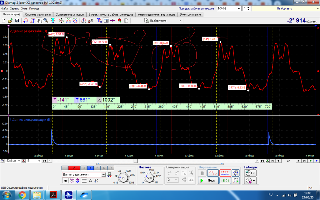

(но было бы не плохо записать ДР на прокрутке ещё раз) и подтвердите правильно ли я понимаю что у вас ДР обратной полярности (то есть для правильного положения осциллограмму нужно инвертировать). - на скриншоте инвертирована -[/quote]
Да действительно, разобрал сегодня датчик разряжения центральная жила кабеля была запаяна на железку пъезодатчика та что идёт по наружному кругу датчика, а экран кабеля запаян к центру датчика, то есть датчик был обратной полярности, до этого уже разбирал датчик отрывались провода возможно тогда и запаял их так. В общем переделал датчик центральную жилу кабеля перепаял в цент пьезодатчика. Вот снял осциллограммы уже переделаным датчиком.
https://yadi.sk/d/USjEzkyBQ8Guyw - ДР на прокрутке
https://yadi.sk/d/-lwo_zv6IiUDTQ -ДР на прогазовке
https://yadi.sk/d/VyK7v0xDWDF9rw -ДР более менее стабильный хх

Как я понимаю двигатель иногда можно запустить но не держатся обороты ХХ, и в итоге он глохнет предположительно от перелива топлива. Это вероятно будет сделать не просто с плохим запуском, но возможно стоит отключить форсунки и попытаться завести подавая топливо с "эфира" (быстрый старт и т.п.) или если это возможно форсункой во впуск с пневматической промывочной установке, это могло бы прояснить некоторые моменты. Если при этом двигатель будет запускаться и держать обороты, будет понятно что механика не причём.
(Датчик разряжения лучше было проверить, записав осциллограмму на ХХ на другом исправном авто. с 4-х цилиндровым мотором, и по форме сигнала уточнить его полярность, или создать в датчике разряжение и по осциллографу смотреть куда будет "скачок" сигнала, если вниз по полярность нормальная (положительная), если вверх (отрицательная). Центральная жила кабеля не о чём не говорит, есть пьезоэлементы которые работают как бы наоборот.).

Чтобы запустить двигатель на хх отключил родные форсунки, взял форсунку от жигулей запитал её от промывочной установки и вставил её в впускной коллектор и подал питание на форсунку от аккумулятора помогая впрыскивая аэрозольным очистителем карбюратора, двигатель запускается и работает более менее ровно на хх в итоге снял осциллограмму ДР на хх, может кто поможет расшифровать осциллограмму есть ли всё таки проблема с механикой?
https://yadi.sk/d/8QD6Ld4A822Fnw -ДР ХХ Сеат AFT

Доброго времени суток, судя по осцилке ДР с грм полный бардак, надо разбирать башку, проблема явно с клапанным механизмом.
