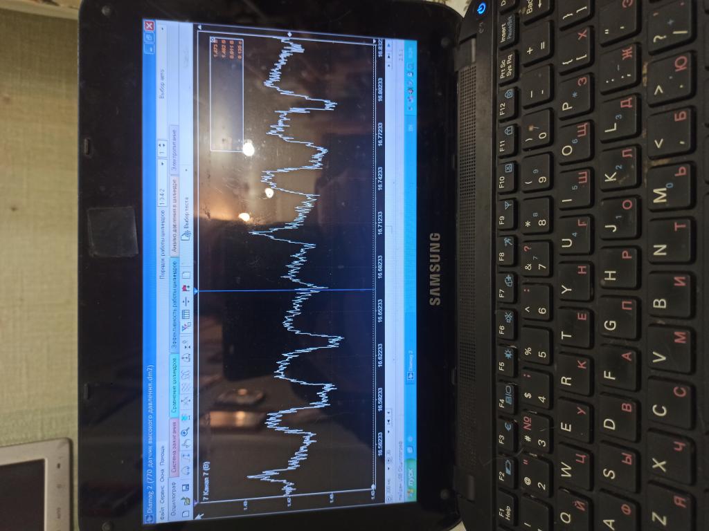

Сообщение Воин » 14 ноя 2024, 08:05
Вот запись напряжения с датчика высокого давления .Видно что при срабатывании одной из дизельной форсунок она забита и не создаёт падения давления в топливной рейке./там где синий маркер /

Сообщение Воин » 14 ноя 2024, 08:22
А как вы это будете ловить ?по обратке ?это очень неточно.хорошо если у Вас стенд для дизельных форсунок за стенкой а если как у меня за 60 км .Останется или мычать или брать на себя ответственность .В том числе и материальную.Ну или отказыватся.
