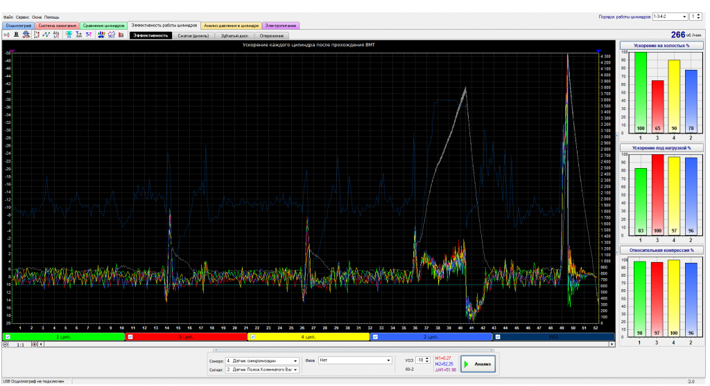

Эффективность цилиндров после замены форсунок, впрыск клинера
https://cloud.mail.ru/public/3ciz/3BHQfPMYg

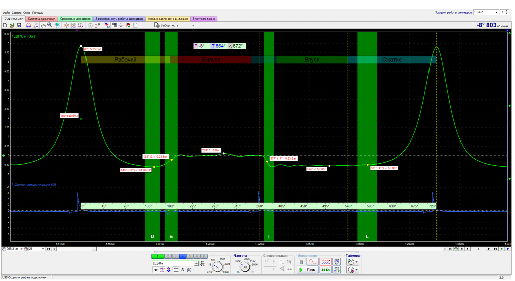

дд 1цилиндр

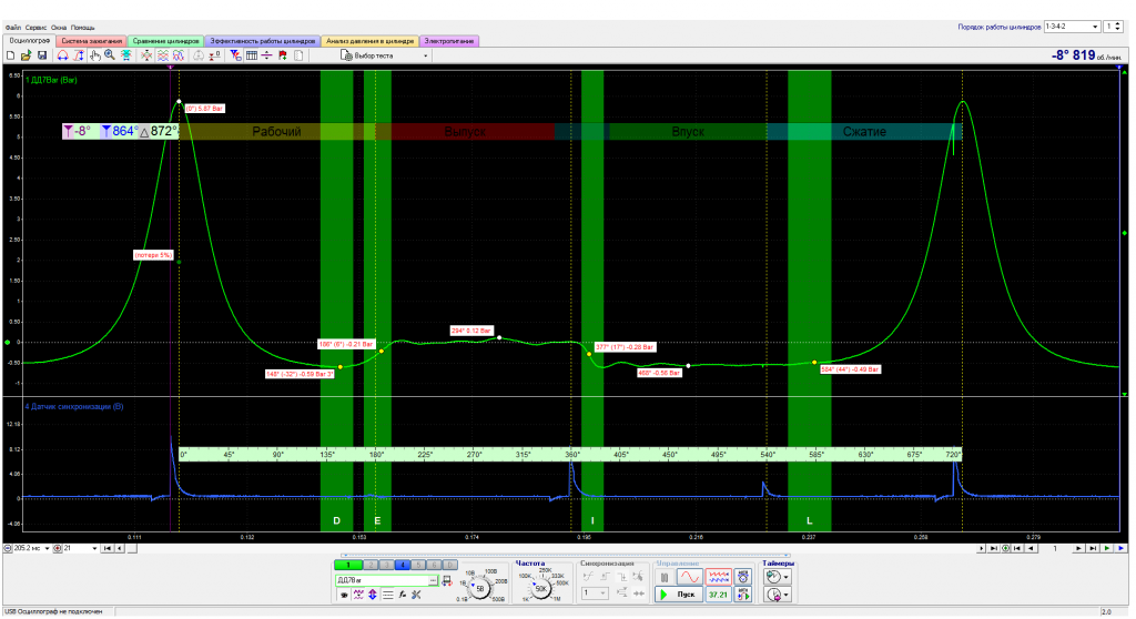

дд 2цилиндр

Сообщение skipper » 29 июл 2019, 17:36
Все таки кажется есть утечки по цилиндрам
