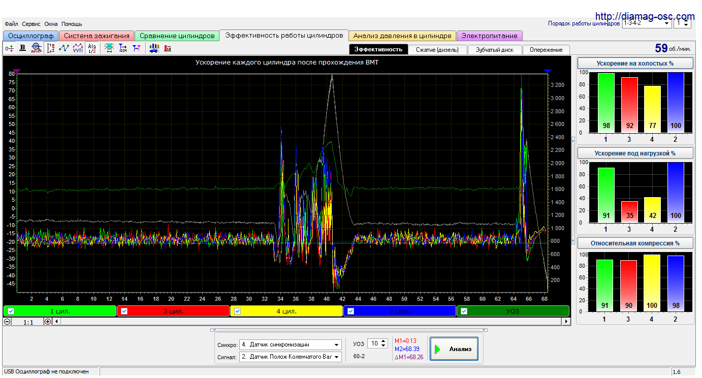

прогазовку плавно не могу дать глохнет, педаль газа несколько раз надо нажать идет протрой , надо большие обороты дать чтобы машине двигаться.
ЭРЦ показывает что под нагрузкой 3 и 4 цилиндры выпадают почему не понятно

студент писал(а):ЭРЦ показывает что под нагрузкой 3 и 4 цилиндры выпадают почему не понятно
Не третий и четвёртый, а второй и третий, я выше это показывал. Это ж УМЗ, они все с детства работают 1-2-4-3 (и трамблёр там крутился против часовой, зараза).
Катушку вы меняли, осталось проверить проводку от ЭБУ до катушки 2-3 цилиндров и сам ЭБУ. Мож там у ключей крыша съехала, что они на определённой частоте перестают работать.
Но скорее всего проводка. При газовании что-то где-то смещается-замыкается-размыкается.

Сообщение студент » 21 май 2016, 21:46
сей час выстовил как вы сказали 1-2-4-3 получается выпадают 2-4 цилиндры не 2-3 ? :?

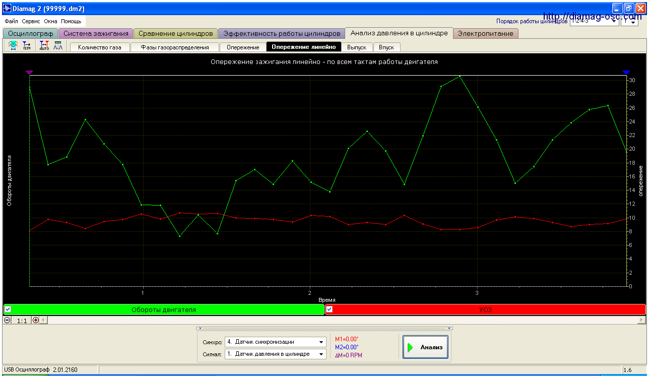

Сообщение студент » 29 май 2016, 18:38
почему при поднятии оборотов уоз не меняется на графике, кто может ответить?
