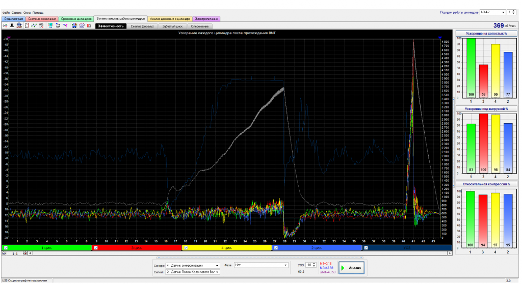

Сообщение skipper » 29 июл 2019, 17:42
css с отключением катушки

Еще раз посмотрел зазоры клапанов, выпуск 0,35 впуск 0,20 , есть небольшой износ кулачка на распред валу на выпуске 3 цилиндра. Жаль пока нет пневмотестера, думаю утечки есть.

skipper писал(а):Все таки кажется есть утечки по цилиндрам
Почему?
Css с отключением форсунок нужен

Сообщение skipper » 29 июл 2019, 20:04
При отключении БН и катушки зажигания ни какой разницы не вижу, если отключить форсунки что то изменится?
Сделаю позже отключалку форсунок , попробую .

Сообщение evgen270883 » 29 июл 2019, 20:08
skipper писал(а):При отключении БН и катушки зажигания ни какой разницы не вижу, если отключить форсунки что то изменится?
В конце css форсунки не должны влиять на компрессию впрыском топлива. Есть определенные правила.

Сообщение skipper » 29 июл 2019, 20:10
По дмрв соображения есть?

Сообщение skipper » 29 июл 2019, 20:14
Понял, спасибо!

Сообщение pozharskiydn » 29 июл 2019, 20:55
Сделайте анализ ДД 3-го цилиндра и сравните его с первым и четвёртым. И посмотрите разницу в сигнале.По тесту CSS без разницы что вы отключаете, БН или форсунки или искру, на хвосты это никак не влияет.

Сообщение pozharskiydn » 29 июл 2019, 21:05
skipper писал(а):Еще раз посмотрел зазоры клапанов, выпуск 0,35 впуск 0,20 , есть небольшой износ кулачка на распред валу на выпуске 3 цилиндра. Жаль пока нет пневмотестера, думаю утечки есть.
Можете подать воздух в цилиндр и послушать, где будет утечка воздуха. И посмотрите на профиль кулачка 3-го цилиндра. А лучше сравнить с профилем других кулачков.
